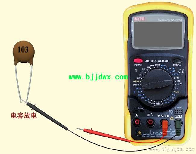

1、电容两端短接,对电容进行放电,确保数字万用表的安全。

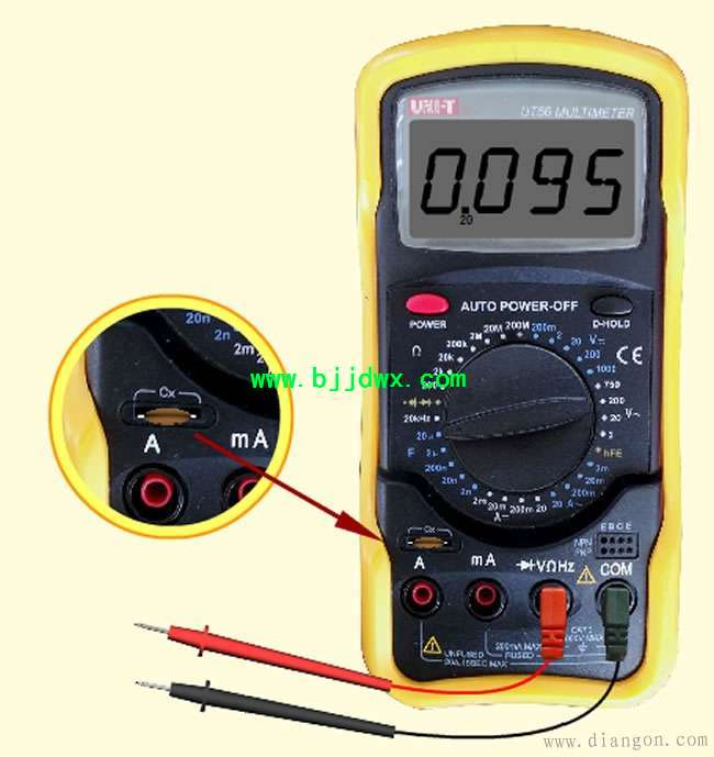

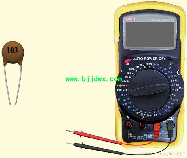

以测量0.01μF103)的电容为例,测量过程如下:
本站家电维修网https://www.bjjdwx.com/是以家电维修技术交流为中心的技术论坛:旋转到电容量程20μF
第二步:用表笔对电容放电。
第三步:将电容插如到万用表电容插坐里,打开万用表电源开关,观察读数,测得电容容量为:0.095μF

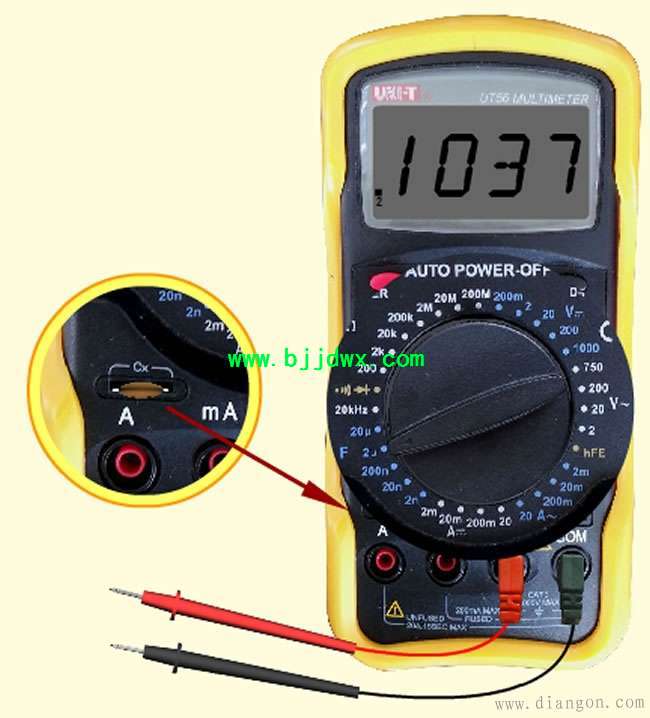

第四步:旋转到电容量程2μF,测得电容容量为:0.103μF

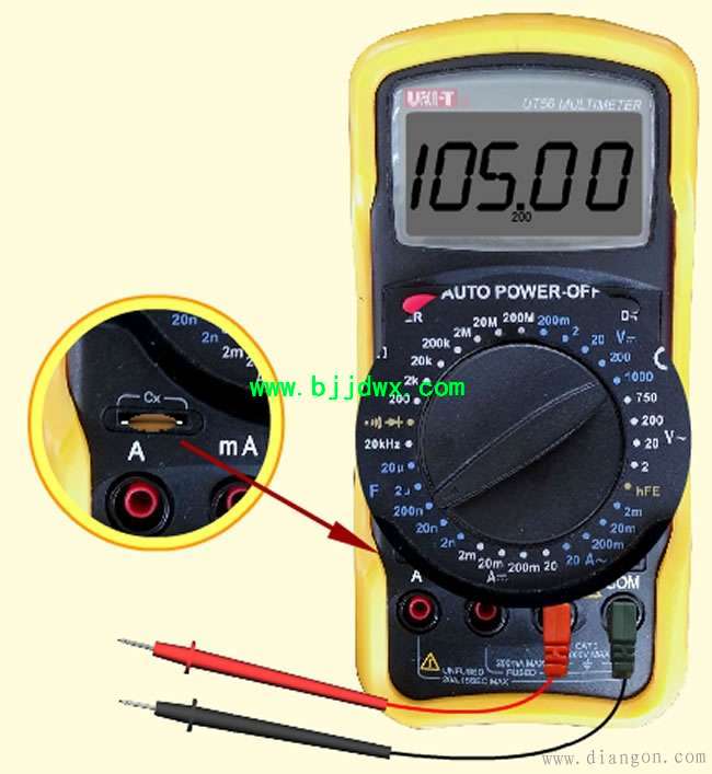

第五步:旋转到电容量程200nF,测得电容容量为:105 nF =0.105μF
第六步:旋转到电容量程20nF,测得电容容量显示为:“1.”,说明量程不够。
