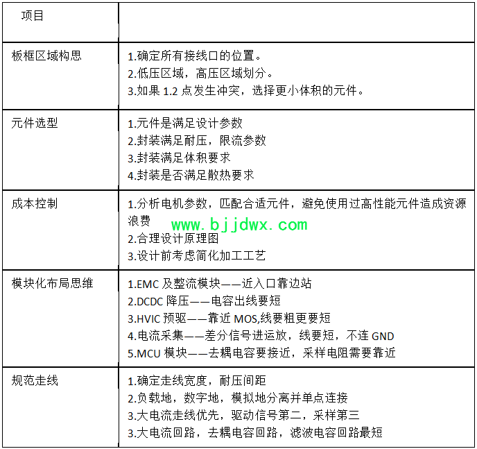

在上面,我们能看到成本控制跟电机小型化的必然趋势,那么在成本控制跟小型化的过程中又需要注意什么问题呢?在这个BLDC的整体设计思路又是怎么样的呢?我们来看一下。
