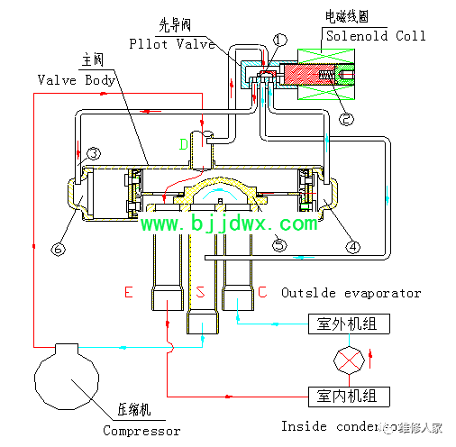

一、四通阀工作原理
1、制冷状态下的工作原理
当电磁线圈处于断电状态(即制冷状态),先导滑阀①在压缩弹簧②驱动下左移,高压流体进入毛细管③后进入右活塞腔④。另一方面,左活塞腔⑥的流体由于和S管相通,受压缩机抽吸而排出;使活塞两端产生压力差,活塞及主滑阀⑤左移,使E、S接管相通,D、C接管相通,于是形成制冷循环
2、制热状态下的工作原理
当电磁线圈处于通电状态(即制热状态),先导滑阀①在电磁线圈产生的磁力作用下,克服压缩弹簧②的弹力而右移,高压流体进入毛细管③后进入左活塞腔⑥。另一方面,右活塞腔④的流体由于和S管相通,受压缩机抽吸而排出;使活塞两端产生压力差,活塞及主滑阀⑤右移,使C、S接管相通,D、E接管相通,于是形成制热循环

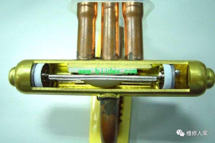

3.四通阀主阀体内部构造图片

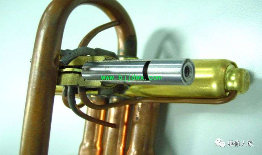

4、四通阀先导阀内部构造图片

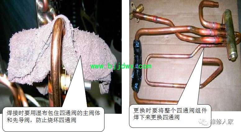

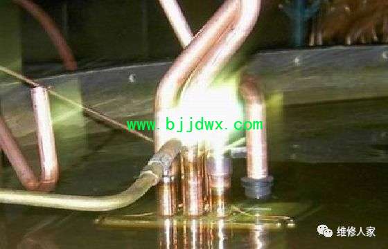

三、四通阀维修时注意事项
1、新四通阀使用前四个管口应是用塑料塞塞紧,防止杂物进入四通阀内;焊接前注意观看四通阀滑块位置在四通阀主阀体内部构造图的左边,如果在中间或在右边,轻敲阀体,将阀块敲到左边;
2、四通阀在烧焊前必须取下先导阀的线圈,以免焊接过程不当而烧坏线圈;
3、在焊下四通阀前,必须用湿布将四通阀包住,并将四通阀组件整个焊下,注意焊接时火焰的方向,不允许火焰对阀体进行加热;
4、组件中的四通阀浸没在水中进行更换(最好能设计简易适用的工装),为了控制四通阀组件管路件之间相对角度,可以采取拆下一根管路件重新装新阀焊接好后,再拆换其它管路件方法。更换过程中应保证新旧四通阀内部不被烧坏,确保新阀的焊接质量和旧阀退返后的分析效果;
更换过程中特别注意:
a)在安装四通阀组件时,必须用湿布将四通阀包住,同时注意焊接时火焰的方向,不允许火焰对阀体进行加热;
b)更换四通阀时,因铜管被焊接多次,尽量使用含银钎料,如无含银钎料可用铜磷钎料时加助熔剂进行焊接;
c)在焊接四通阀冷却时应注意避免水进入阀体内;
d) 焊接时在可能的情况下应充氮气保护,减少氧化皮的产生,焊接完成后可能的情况下,用氮气吹净四通阀内部氧化皮。
