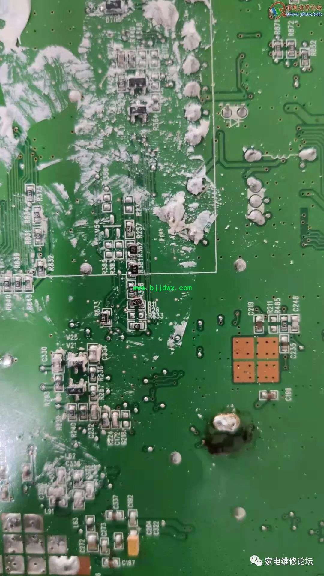

海信TLM42V67PK液晶电视开机困难故障维修
2019-9-1 08:33| 发布者: 好人| 查看: 1277| 评论: 1
摘要: 海信液晶电视TLM42V67PK版号RSAG7.820.1588出现不开机指示灯亮偶尔能开机。开机后出现音量自动升高自动操作。问题就在主板后背的胶挖开胶坏了好几个电阻。位号是R381、R382、R11、R873。
