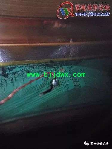

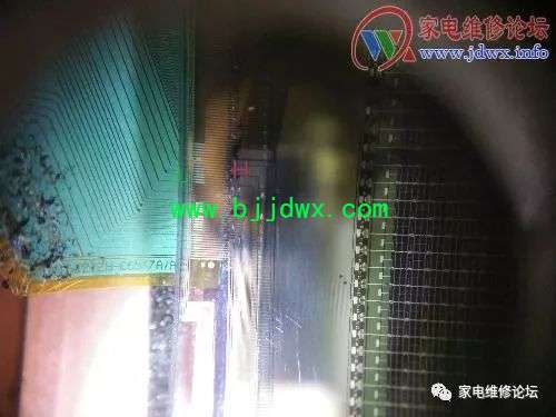

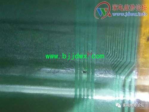

先测屏供电12V,其它基础电源正常,测量电压VGH0V,VGL0V,断电测VGH,VGL对地电阻都无短路,直接测VGH,VGL电阻已经短路30欧,以为耳朵烧了,无法借鉴撕耳朵法因为这屏单边耳朵,心想这下没救了,除非找人压屏,也不知道为什么还想打破砂锅问到底,到底是平内短路还是耳朵短路,就想看看他的线路怎么走,线太细想买显微镜嘛又不舍得买,这时想到以前坏掉的激光瞄里的凸镜还在外螺纹的铜套里一面是平的正好放在手机摄像头那里,图1黑点导致短路用美工刀刮测阻值有变化原30到100多,无法刮干净,最后沿着线路找先去图2最终图3图4最后断掉VGL(边板和COF两端应为烧融点L短接了H)飞线(之前断线后以测COF模块无短路,二极管档0.5V压降证明模块输入极是好的)装机OK。
