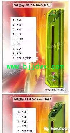

摘要: 接修一台TCL王牌液晶电视L32F3303B白屏带杆声音正常电视过程分享给大家,看问题现象故障主要就放在屏上,测试逻辑板上关键点电压都正常问题应该在逻辑板到Y的连接线上,小心刮开Y测试发现没有VGH电压,直接飞线搞定 ...
接修一台TCL王牌液晶电视L32F3303B白屏带杆声音正常电视过程分享给大家,看问题现象故障主要就放在屏上,测试逻辑板上关键点电压都正常问题应该在逻辑板到Y的连接线上,小心刮开Y测试发现没有VGH电压,直接飞线搞定上图:
COF型号NT39563H-C6502A点位图
