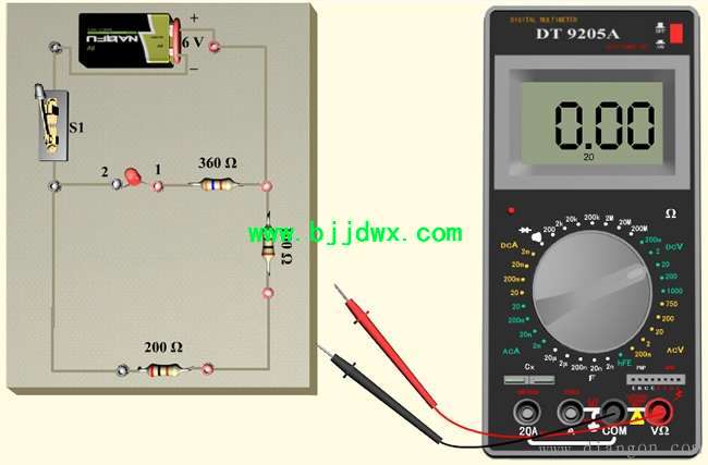

三、直流电压的测量步骤
本站家电维修网https://www.bjjdwx.com/是以家电维修技术交流为中心的技术论坛:将万用表档位旋转至直流电压档20V量程。

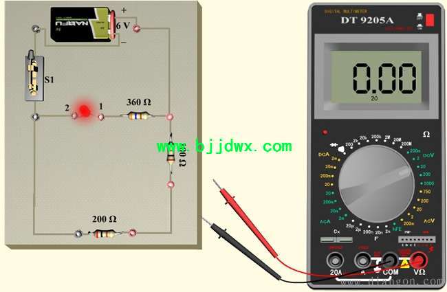

第二步:在实物电路上合上S1
第三步:测试LED两端的电压:2.2V

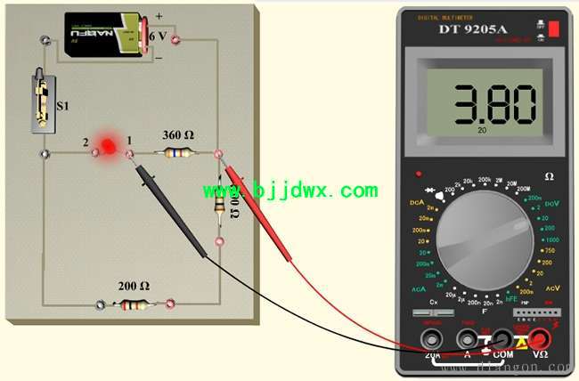

第四步:测试电源两端的电压:6V
第五步:测试360欧姆两端的电压:3.8V
第六步:测试200欧姆两端的电压:4V
第七步:测试100欧姆两端的电压:2V
