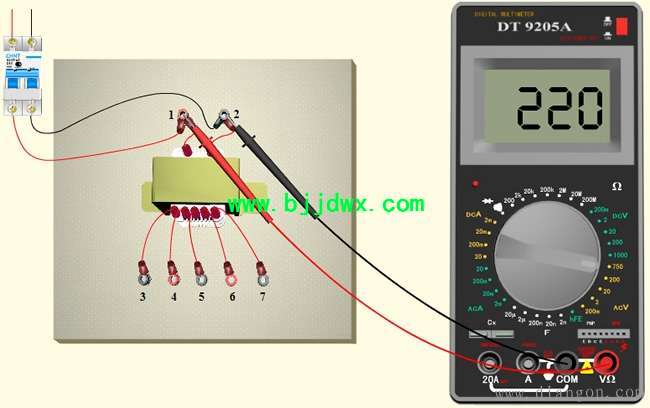

本站家电维修网https://www.bjjdwx.com/是以家电维修技术交流为中心的技术论坛:打开数字万用表电源开关,将万用表挡位旋转至交流电压挡750V量程。
第二步:打开电路中的电源开关。
第三步:测1-2点之间的电压,记录读数,电压值测得为:220V

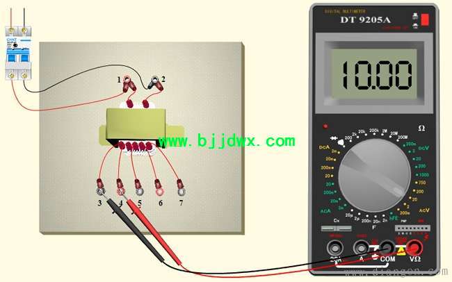

第四步:将万用表挡位旋转至交流电压挡20V量程,分别测量3-44-56-7各点之间的电压,并记录读数。
1)测得3-4点之间的电压为:10V
2)测得4-5点之间的电压为:10V
3)测得6-7点之间的电压为:6.2V
