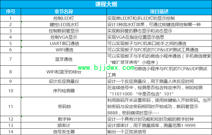

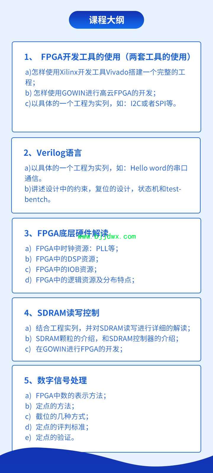

课程详细介绍往下看:
• 视频课程大纲
• 线下交流会课程大纲
