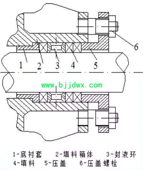

一、填料密封
填料密封按其结构特点可分为:
  •     软填料密封
  •     硬填料密封
  •     成型填料密封

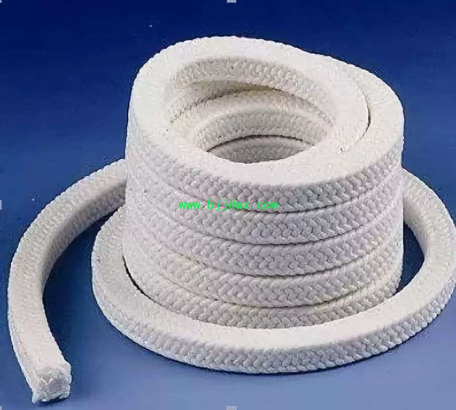

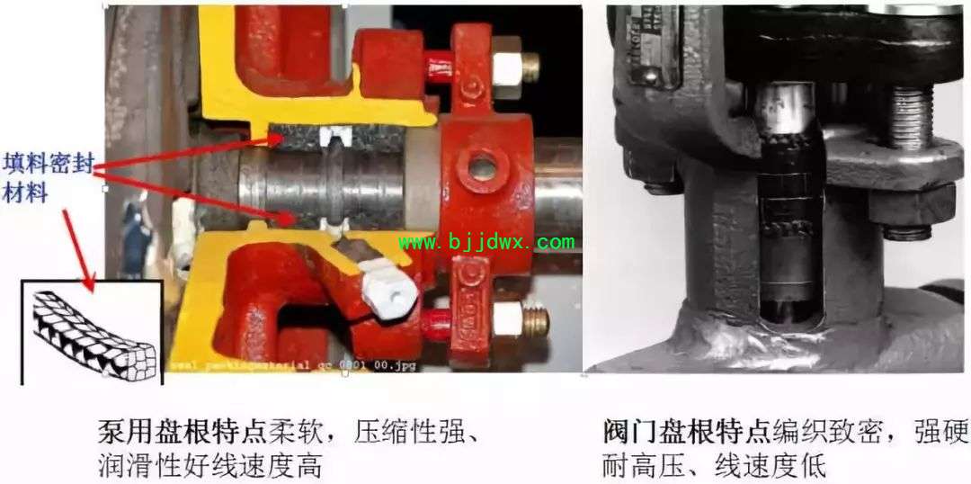

1、软填料密封
软填料类型:盘根
盘根通常由较柔软的线状物编织而成,通过截面积是正方形的条状物填充在密封腔体内,靠压盖产生压紧力,压紧填料,迫使填料压紧在密封表面(轴的外表面和密封腔)上,产生密封效果的径向力,因而起密封作用。
软填料适用场合:

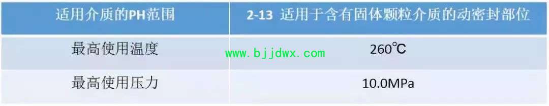

盘根填料所选择的制造材料,决定了盘根的密封效果,一般来说盘根制造材料要受工作介质温度、压力及酸碱度的限制,且盘根所工作的机械设备的表面粗糙程度、偏心及线速度等,也会对盘根的材质选择有所要求。
石墨盘根能耐高温、高压,是解决高温、高压密封问题的最有效的产品之一。耐腐蚀,密封性能优异,且作用稳定、可靠。
芳纶盘根是一种高强度的有机纤维,编织成的盘根再经浸渍聚四氟乙烯乳液和润滑剂。
聚四氟乙烯盘根是以纯聚四氟乙烯分散树脂为原料,先制成生料薄膜,再经过捻线,编强织成盘根.可广泛用于食品、制药、造纸化纤等有较高清洁度要求,和有强腐蚀性介质的阀门、泵上。

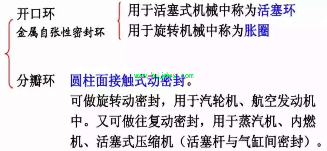

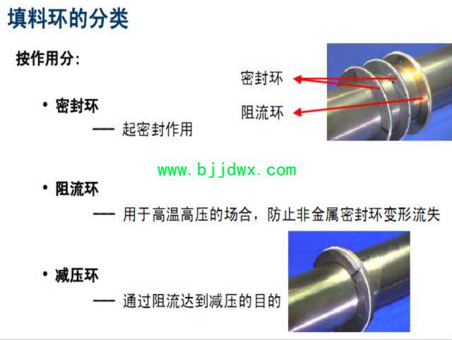

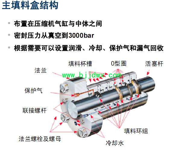

2、硬填料密封
硬填料密封有开口环和分瓣环两类。

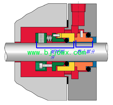

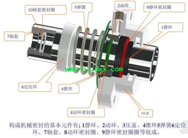

二、机械密封
机封总是由旋转部件(黄%色部分)和静止部件(橙色部分)两大部分组成,两相对运动的动,静环面成为密封的主密封面。
机械密封亦称端面密封,按国家有关标准定义为:由至少一对垂直于旋转轴线的端面在流体压力和补偿机构的弹力(或磁力)作用以及辅助密封的配合下保持贴合并相对滑动,而构成的防止流体泄漏的装置。

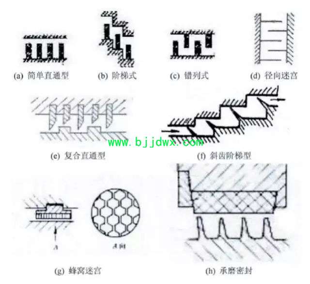

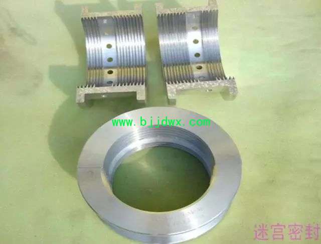

四、迷宫密封
迷宫密封是在转轴周围设若干个依次排列的环行密封齿,齿与齿之间形成一系列截流间隙与膨胀空腔,被密封介质在通过曲折迷宫的间隙时产生节流效应而达到阻漏的目的。
迷宫密封是离心式压缩机级间和轴端最基本的密封形式,根据结构特点的不同,可分为平滑式、曲折式、阶梯式及蜂窝式等四种类型。
1、平滑式迷宫密封
平滑式迷宫密封有整体和镶片两种结构,它结构简单,便于制造,但密封效果较差。
2、曲折式迷宫密封
曲折式迷宫密封也分整体和镶片两种结构,这种迷宫密封的结构特点,是密封齿的伸出高度不一样,而且高低齿相间排列,与之相配的轴表面,是特制的凹凸沟槽,这种高低齿与凹凸槽相配合的结构,使平滑的密封间隙变成了曲折式,因此,增加了流动阻力,提高了密封效能。但只能用在有水平剖分面的缸体或隔板中,并且密封体也要作成水平剖分型。
3、阶梯式迷宫密封
阶梯式迷宫密封从结构上分析它类似于平滑式迷宫密封,而密封效果却与曲折式迷宫密封近似,常用于叶轮盖板和平衡盘处。
4、蜂窝式迷宫密封
蜂窝式迷宫密封的密封齿片焊成蜂窝状,以形成复杂形状的膨胀室,它的密封性能优于一般密封形式,适用于压力差较大的场合,如离心式压缩机的平衡盘密封。蜂窝式迷宫密封制造工艺复杂,密封片强度高,密封效果较好。
