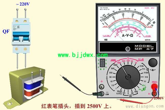

二、测量交流2500V时,开关应交流1000V位置上,红表笔插头则插到对应的插座中。

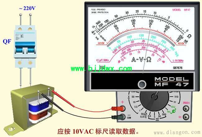

三、测量时转动开关至所需电压挡,测试笔应并接于被测电路中。如果不知道被测电压的范围,可先用较大的量限试测出大致数值后,再转到相应量限测量。
四、在测量 10V 交流电压时,因电压值较低,造成刻度非线性,应按 10VAC 标尺(第三条刻度线)读取数据。
注意:测量时,使指针位于满刻度的 2/3 处,测量精度最高。如果不知道被测电压的范围,可先用较高的量限试测出大致数值后,再转到相应量限测量。测量直流电压时,黑色测试笔应接低电位点,红色测试笔应接高电位点。
