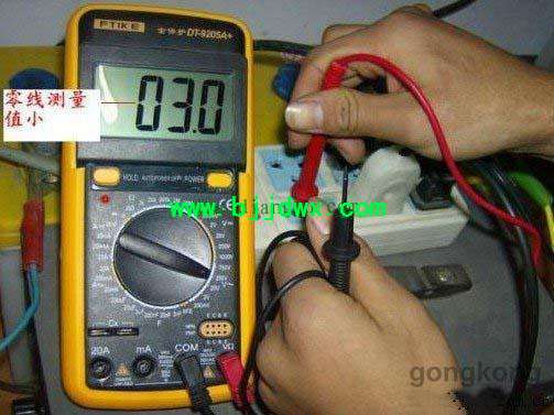

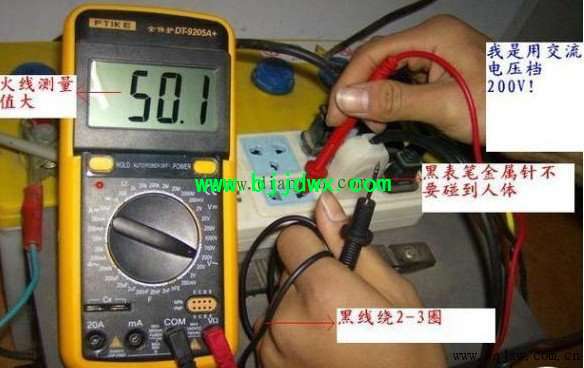

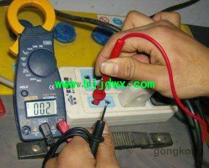

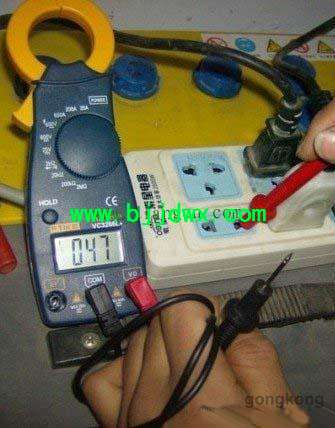

  用万用表就可以很方便的测量出家里的零线火线,只要你用数字万用表,钳型万用表,指针机械万用表的交流电压档就可以。
  万用表量程开关到到交流电压档(应该所以的万用表都有这样的功能,量程从200mV到750V,一般选择200V档,有的钳型表没有200V档可以选再大一点量程。指针万用表档位要小点可以选10V 100V)
  再用红黑表笔分别插在V /COM里(平时测量家电220V电压的插孔)
  将黑表笔线绕在左手里2-3圈(看图)当然越多越好,注意了:此时黑表笔金属针千万不要碰到手,以防电击
  然后就可以测试了,右收拿红表笔分别测插座或者零火线,你记下2次测量的结果,之间肯定有个一大一小的电压,测得大的电压就是火线,小电压值当然是零线了,如果测地线肯定是没更小的电压甚至没电压(要看你家的地线接了没有)
  通过零线和火线的电压的测量值区别,一目了然。
