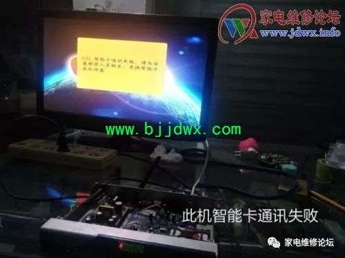

摘要: 一天地星户户通,板号HD3601-A15093,开机显示E02智能卡通讯失败。擦拭智能卡----测读卡各脚电压正常----更换读卡芯片PN2300A ----测读卡芯片周边阻容件,几斧子砍完,波涛依旧。看主控HD3601和25Q64,涂满黑胶,按 ...

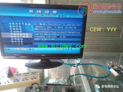

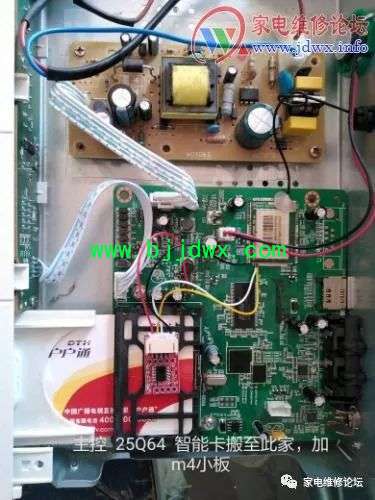

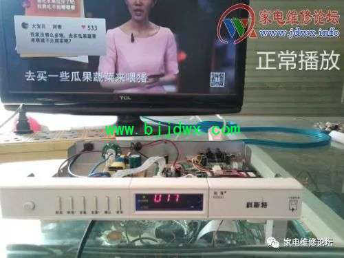

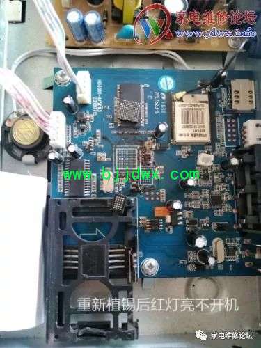

一天地星户户通,板号HD3601-A15093,开机显示E02智能卡通讯失败。擦拭智能卡----测读卡各脚电压正常----更换读卡芯片PN2300A ----测读卡芯片周边阻容件,几斧子砍完,波涛依旧。看主控HD3601和25Q64,涂满黑胶,按压无效。考虑到主控脱焊,也可能出此故障。焊下3601,清理焊盘,植锡焊回开机,故障依然。想查主板3601周边阻容件,可恶的黑胶,根本无法清理干净。手边刚好有一台科海E14机,是被反制的替卡报废机,主控也是HD3601,只是位置锁定模块不同类。决定来个芯片大搬家。此处省略字若干,久违的图像出来了,几分钟后显示异常2。上m4,一清二白,OK!进入CA信息查看,CWE为YYY。至此,收兵卷旗。
