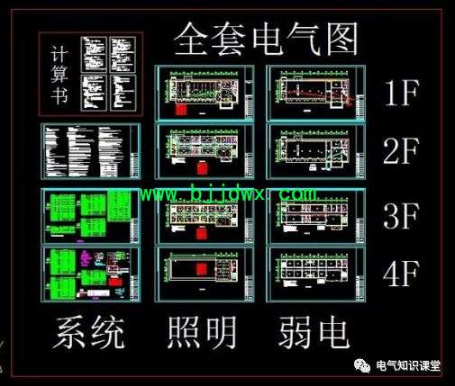

建筑电气设计包含的系统有:
A供配电系统,这是核心,其中含电力、照明、线路敷设、电气设备选型等内容。
B防雷接地系统。
C消防系统(这部分有点不好搞的哦)。
D综合布线系统。
E安防系统。
F设备监控系统。
G广播系统。
其他系统(刚入门的可以先不了解)
建筑电气设计包含的计算有:
最基本的是照度计算和负荷计算,至于电压损失、短路电流、无功补偿等那是等你上升到一个台阶之后的事情。
