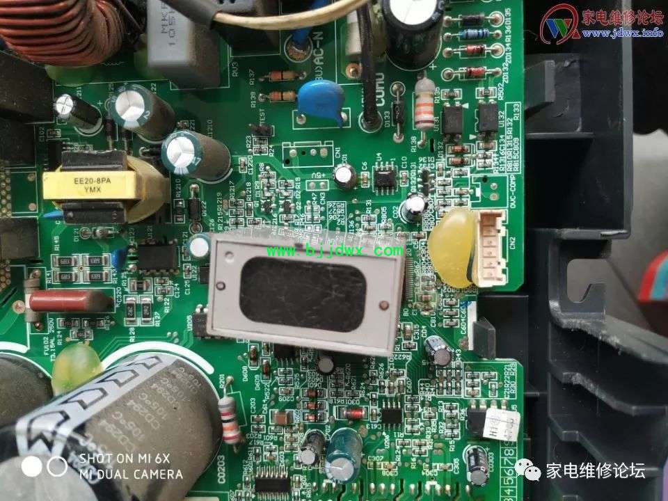

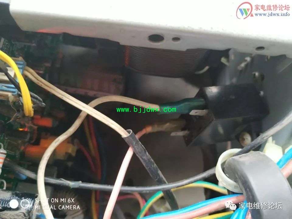

前天一客户说格力变频空调不制冷,上门一看空调在九楼飘窗底下,和客户谈好高空费200,检测费100,具体多少钱要检查后才知道,后来发现电机不转,压缩机1分钟就保护了,报价800(包含高空费200,检测费100),客户说要考虑一下,第二天回复我,最后收300走人,昨天通知我再去检修,发现线路板上2.5UF电容脱落,换一个上去马上OK,客户也非常满意,跟我说这个零件没多少钱,主要是技术和高空的钱,只要修好就行!师傅你安全就行!非常感谢你!
