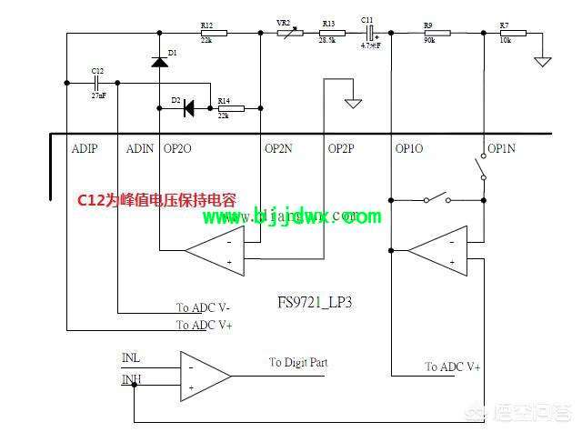

方法一:峰值整流
我们知道,交流电的有效值为峰峰值的0.707倍,所以知道了峰峰值也就知道了有效值。这个电路的优点是电路简单,缺点是非正弦波信号不准。
电路如下图所示:

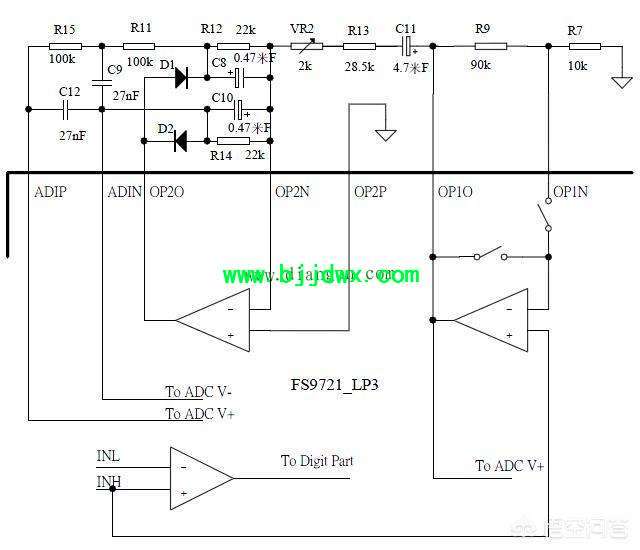

方法二:平均值整流,又称均方根整流
这和常见的桥式整流没什么区别,知道了整流后的电压也就知道了有效值。比峰值整流好点,但精度还是不太够,常用在3位半左右的数字表中。
电路如下图所示:

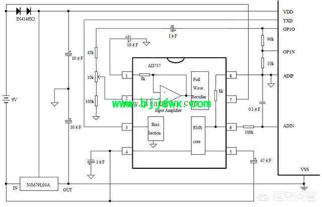

方法三:真有效值电路
本方法用在比较高级一点的表中,应用此电路的数字表会在描述中写“真有效值测量”。这种测量电路对于波形有畸变的正弦波也能很好的测量。多用在4位半精度以上的交流表中。
其中的AD737大概人民币15元左右,对于几十块钱的万用表,是没有厂家能用上它的。

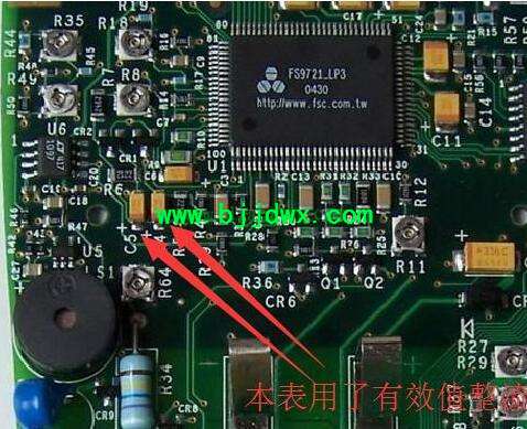

下图为著名仪器厂商FLUKE福禄克公司的15B万用表,市场价300-500元左右,它里面也只是用到了平均值整流方式。
