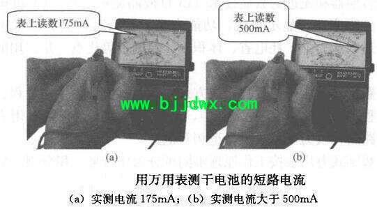

  平时用万用表判断旧干电池时,除要测量电池的电压,还要测短路电流。其操作方法如图1-13所示。将万用表的量程开关拨至万用表的最大直流电流挡,如500mA或1000mA等,因万用表的型号不同而不同,用红表笔接待测电池正极,黑表笔接其负极。表笔接触电池的瞬间读取指示电流值,能正常供电的电池,其短路电流应大于200mA,否则认为被测电池已基本耗尽。
  在测电池的短路电流时,时间要尽可能短,这不仅有利于保 护万用表,而且能减小电池耗电,延长电池的使用寿命。
  使用直流电流挡测量时应注意以下两点。
  (1)如果不知道被测电流的大小,则应选用最大的电流量程 挡进行试测,待测出大概范围之后,再选择合适的量程。如果不 知道被测电流的方向,也可用试测的方法进行判别。首先将一支 表笔接至被测电路的一端(红、黑笔均可),用另一支表笔去快 速触碰被测电路的另一端,此时如万用表指针不反打,说明红、 黑表笔接法正确。如出现指针反打,把红、黑表笔对调接至被测 端即可。再试测电流方向时应选用最大的量程挡,触碰的时间要 极短,否则就可能损坏万用表。
  (2)如果测量的电流较大,且超出电流挡的量程范围时,则 可将红表笔插入标有较大电流的插孔(不同型号的表,其大小不 同,如1.5、5A等),并将量程开关置于相应挡位上。如MF47型万用表设有5A插孔,使用时将量程开关置于500mA直流电流 M程挡,红表笔插入5A专用插孔,黑表笔插入负极插孔即可。
