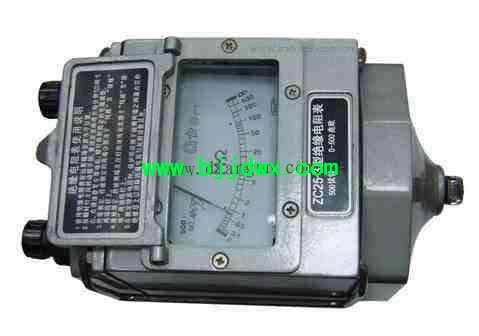

万用表测量220V漏电的问题不太合适,因为你要测量的是漏电电流,万用表测量微弱的交流电流是弱项,测不准也比较麻烦,如果你非要测,需要用电流互感器,你还不如用钳形表来测量,但要选用量程合适灵敏度好一些的钳形表。
怀疑电路漏电,可以用带漏保的空开来判断,逐段判断漏电的范围,排除故障。
至于用电阻挡测量线路漏电,我觉得不太合适。因为既然是漏电,就是火线和保护地之间电阻不是无穷大了,但万用表的电压不足以说明他们之间的绝缘情况,也就是说9V的时候和220V的时候绝缘电阻是截然不同的。所以测量绝缘电阻都是以高于用电电压的情况来测量,以获得可靠的数据。所以必须用摇表。
当然了,如果你只是测一下火线和保护地之间是否短路或通路,用万用表电阻挡也是可以的。只是不能测量它们之间的绝缘数据。
严格的讲,测量线路绝缘阻值电路是否漏电应该使用摇表,摇表相当于一个1000v或500v的发电机,漏电电流通过摇表内部的取样电阻,在电阻上产生取样电压示数。通常情况下,稳定的大于0.5兆欧姆即为合格。万用表内部的电池9v到15v,电阻档和电压档只能确定短路,粗略的判断是否漏电。

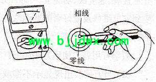

1、断电测量:关闭断开所有用电器,用万用表RX10K档,一个表笔接待测火线,另一表笔接地(或水龙头),应该显示电阻无穷大,否则漏电。
2、带电测量:用万用表250伏交流电压档,测量怀疑漏电的用电器金属外壳,一个表笔接外壳,另一个表笔接地(或水龙头),指针显示电压高于30-50伏之间时,换用交流50伏档,如果电源确认高于30伏属漏电,低于30伏属正常,再把零、火供电插头线对调后测量一遍即可确定。
3、火线与零线(或火线与火线)之间漏测量:关闭断开所有用电器,测量火线与零线之间电阻,应该无穷大,否则是漏电。
以上方法排除故障的准确率99.9%,方便、迅速、实用,而兆欧专用摇表只是在做工程时必须使用,维修时使用效率低下,只有万用表测量确认良好,可是线路又确实漏电,才使用摇表,但是万用表测不出来的漏电。
