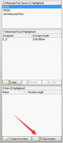

(1) 在 pcb 界面按下 D-C 打开类编辑界面,编辑差分线类
在 Differential Pair Classes 中右击 All Differential Pairs 显示界面如下
Add Class 添加类
Delete Class 删除类
Rename Class 重命名类
PCB 设计中有两种差分类90OM与100OM差分阻抗,除 USB 是 90OM 外其他差分都为 100OM设置完成之后点击 close 退出

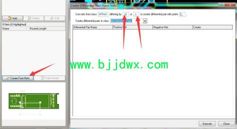

(2) 打开 pcb 分界面,在 Nets 一栏中选择 Differential Pairs Editor,没有pcb 分界面的选择右下角打开pcb状态栏
(3) 第一种自动添加,基本上差分命名为+,-或者 D,P。在右边箭头指示处修改然后向导搜索,然后自定义名字即可

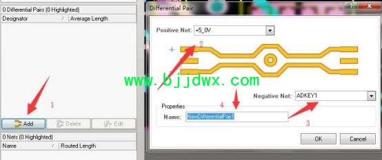

(4) 如果出现差分网络是流水号的情况,就得采用第二种手动添加。选择 Add 出现右边界面如下,在 2,3 箭头指示处输入差分线网络名称即可,此处切记一定要输正确网络名如若错误会导致软件奔溃,切记!!!,在 4 箭头处,自定义名字,点击 OK 退出
(5) 差分规则设置:此例中以 90OM 为例点击箭头指示处进行规则设置,然后点击下一步,进行规则名字设置,此例中为在_  后面加 90OM 即可。
再点击下一步,进行线宽设置。差分线不能突变线宽,所以此处最小最优最大线宽都设置为 6mil。设置好之后点两次下一步,到间距设置,此处都设置为 8mil。点 next 之后到 finish 即可

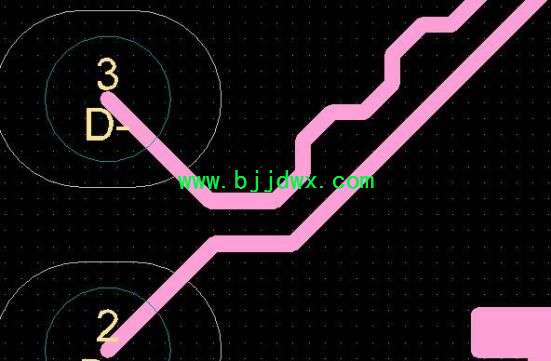

(6) 差分线走线小技巧分享:此处我差分线快捷键设置为 Alt+F2
点击上方图标或者快捷键差分线出线 技巧分享:一般我们只会在两边端口处使用差分键出线,中途走线都是选中两根线,以 TTM 多根走线方式走线,同样能保证差分线的阻抗

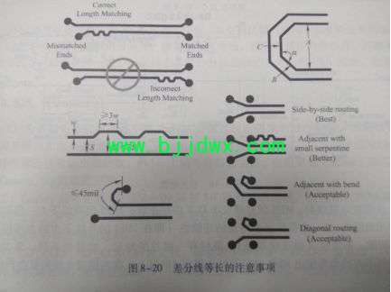

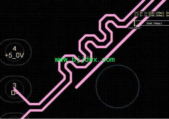

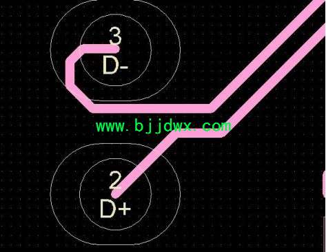

2. 差分线队列等长方式
(1) 注意事项如下:
(2) 差分线队列等长基本上在哪一端有差距就在哪一端处
或者注意此种方式一定要参照注意事项中的参数,不要超过,不然阻抗不成立。
;差分线队与队等长
如下图所示,留出足够的空间,在一边画条阻碍线保证美观,等长完毕之后删除即可。AD09 版本指令为 T-I。AD17 版本为 U-I
