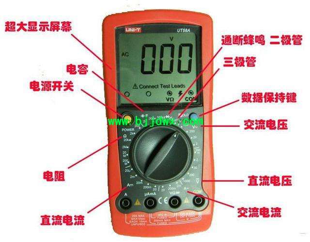

一个电工,不但要会识图,还要会正确的使用测量仪表。今天就来跟大家分享下在实际工作中如何正确的使用测量仪表---万用表。万用表是一种多功能多用途的仪表,它有两大类,指针式和数显式。数显式读数直观,简单易用,所以最常见。数显式万用表能测量电压,电流,电阻等。个别型号可以测量晶体管,电容。配上温度传感器还能测量温度。那么,今天我们就来讲下如何正确使用万用表:
关键点: 测量三要素,测量仪器(万用表),测量线路(表笔),测量对象。所以测量方法和步骤都是围绕这三要素进行的。
1:测量前,要保证万用表完好,读数正确。表笔完好。附属装置完好。特别是测量高电压的时候,要保证表笔的绝缘良好。

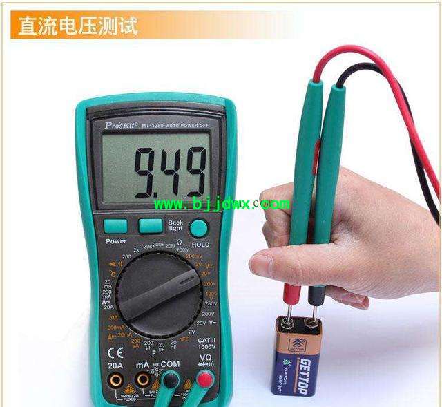

2:根据被测对象选择合适的档位,电压选择电压档,电流选择电流档,电阻选择欧姆档。表笔应插在正确的插孔中。电压电阻测量时候,黑表笔插在COM口,红表笔插在V/Ω口。特别注意,测量电压的时候表笔不能插在电流接口上,轻着会发生表被烧毁,重着发生触电事故。所以大家在测量前一定要选择好合适档位,并且表笔要接入正确。测量直流电压时候,要注意极性,红表笔为正,黑表笔为负。
3:测量方法,测量前要粗略估算测量值,并选择合适的档位,如电阻,如果估计2kΩ, 那么就选择R*1k的档位。电压也如此。特别注意,测量电流电压时候,测量值不能大于表的最高值。并且测量时候,注意不要触碰表笔金属裸露的部分,以防止触电。在测量电阻时候,电阻要未通电,最好是与电路断开,测量时要注意不要双手接触电阻两端或者两个表笔的金属部分,防止读数不正确。电压电阻测量是并联,电流测量是串联。在不知道估计值的时候,应从最大档位测量,依次降低,直到合适档位。
