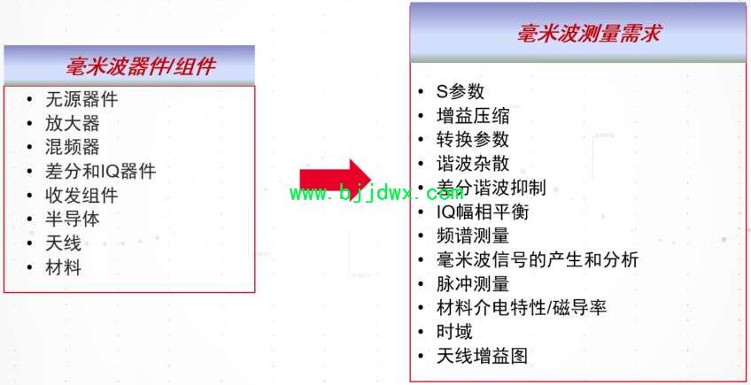

5G通信链路上典型的毫米波芯片/器件等如下:放大器,滤波器,混频器,传输线,天线等。针对这一系列毫米波器件/组件,我们可以总结出一系列通用的测试需求,如下:
针对以上测试需求,Keysight 强大的网络分析仪单机频率覆盖到67GHz,提供诸如S参数、增益压缩、交调测试、脉冲激励测试等一系列测试能力毫无压力,是一台真正意义上的毫米波器件/组件综合测试系统。结合外部扩频头,还可提供1100GHz频段的测试扩展能力。

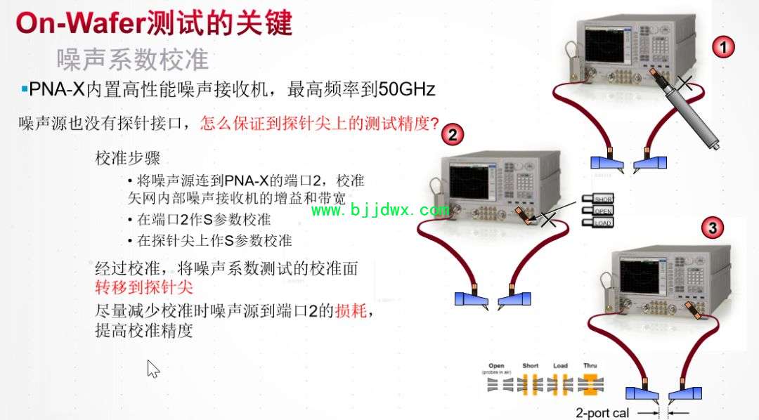

以上所有On Wafer测试需求,Keysight的PNA网络分析仪,一台仪表,全部满足!而针对非wafer级的全参数测试,我们的PNA更是妥妥满足您的测试需求~下图是我们在On Wafer测试中进行噪声系数校准的连接图和校准步骤~

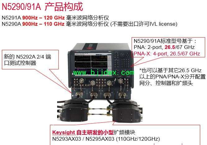

如下是我们PNA-X N5290/91A的典型配置
