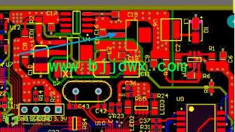

1.【问题分析】:核心晶振的摆放
问题改善建议】:晶振必须靠近IC芯片摆放,必须立体包地,你这里没有进行立体包地
2.【问题分析】:核心主控芯片摆放位置
问题改善建议】:核心主控芯片应该摆放在电路的中心,不应该放在电路板子的边缘
3.【问题分析】:电源布局混乱。打孔过于密集,建议重新更改
问题改善建议】:电源按照一字型布局和L型布局

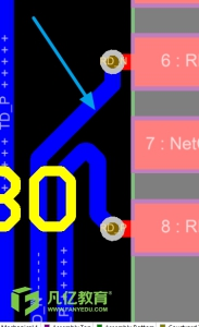

1.【问题分析】:差分走线有误
问题改善建议】:差分走线不允许这样走线

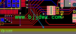

2.【问题分析】:板子边缘和线的间距
问题改善建议】:板子边缘和线的间距要保证30mil的间距,不能太近
