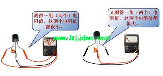

       先将万用表置于R×lk 欧姆档,调零。将黑表笔接假定的基极B,红表笔分别与另两个极相接触,观测指针摆动情况。
   调换表笔,将红表笔接原来假定的基极B,黑表笔分别与另两个极相接触,观测指针摆动情况。

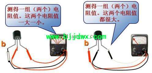

   假设另一个管脚为基极(B)
   如果测得的电阻值都小,调换 表笔后测得的电阻值都大,说明我们假设的基极正确。

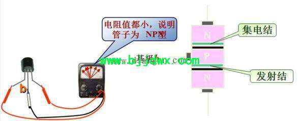

   第二步:判断管子类型:
   将万用表黑表笔接基极B,红表笔分别与另两个极相接触,观测指针摆动情况。
   PNP型三极管
