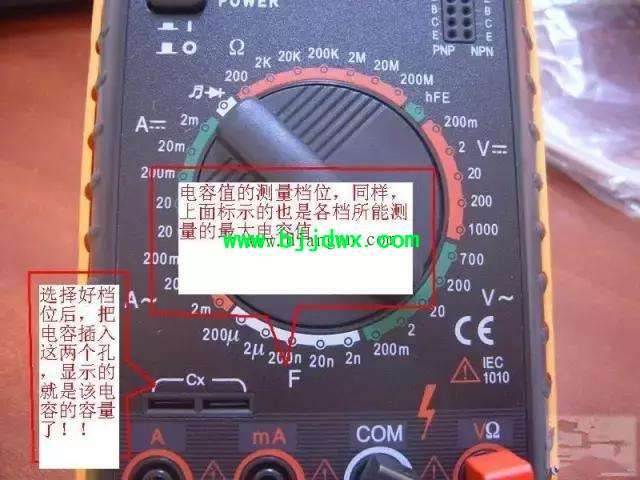

1.将电容两端短接,对电容进行放电,确保数字万用表的安全。
2.将功能旋转开关打至电容(C)测量档,并选择合适的量程。
3.将电容插入万用表C-X插孔。
4.读出LCD显示屏上数字。
