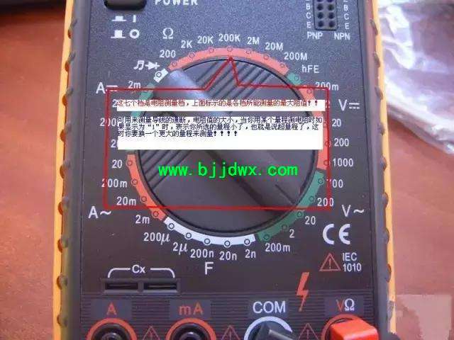

1.关掉电路电源。
2.选择电阻档(Ω)。
3.将黑色测试探头插入 COM 输入插口。 红色测试探头插入 Ω 输入插口。
4.将探头前端跨接在器件两端,或你想测电阻的那部分电路两端。
5.查看读数,确认测量单位-欧姆(Ω),千欧(kΩ)或兆欧(MΩ)。
