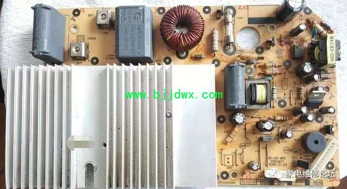

一台电磁炉通电开机后,操作正常,风扇转动正常,数码管显示E0并有滴滴声,放上锅具后,瞬间可以听到一声敲锅声,然后不加热不报警,这时拿起锅具也不无锅报警,但此时机器的各项操作却正常。随后对电磁炉进行电容和电阻的常规检查无果,5v和18V正常,尝试代换功率可调 IGBT和推动管还是一样。
实在没办法了,正准备换万能板时,不甘心再仔细的查一遍,刚好数字表被别人借去,只好用指针表测18V电压时,发现指针再18v那左右摆动的不正常,随后代换18V滤波电容,还是摆的厉害,再代换电源初级400v电容后,指针稳定了,此时装机 电磁炉正常了。
这个故障是由于电源滤波不良造成输出纹波过大干扰了电磁炉的正常工作,各位师傅以后遇到类似故障不妨可以先检查一下电源。

不错,数字表有时候测量瞬时电压,很难测准,特别是脉动电压,指针表可以看得出来表针抖动,而数字表则显示电压稳定
