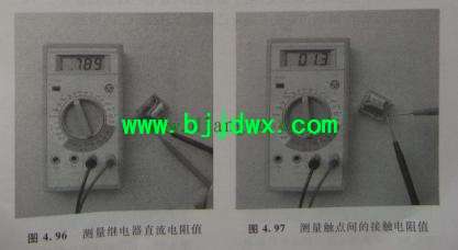

1.测量继电器线圈的直流电阻值
用数字式万用表测量继电器直流电阻值的方法与指针万用表类似。根据继电器的标称直流电阻值,将万用表置于适当的电阻挡,两支表笔任意连接到继电器线圈的引出脚上进行测量,如图4.96所示。将检测结果与标称值比较,如果误差在士l0%以内,则属正常;如果电阻值明显偏小,则线圈有局部短路性故障;如果电阻值为零,则说明线圈短路;如果万用表显示溢出符号“1”,则说明线圈断路。

4.测量触点的接触电阻值
用万用表的200Ω电阻挡,测量闭合的两触点之间的电阻值,通常显示为零点几欧,如图4.97所示。如果显示屏显示溢出符号“1”,表明被测两触点之间是断开的。
如果是用蜂鸣器挡检测,万用表除了显示闭合的两触点之间的电阻值外,还应该同时发出蜂鸣声。如果万用表显示溢出符号“1”,蜂鸣器不发声,表明被测两触点之间没有接通。
