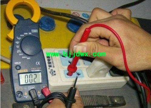

首先,判断线路或元器件是否带电
数字万用表的交流电压档位较为灵敏,灵敏到即时周围有非常小的电压也能够显示。而基于这个特点,在手头没有可用的测电笔时,数字万用表可以充当其使用。而使用方法是将万用表档位打到AC20V,黑色笔凌空,然后用红色笔去接触需要测量的线路或器件。当万用表显示数值为几伏甚至十几伏,则说明所测量物体带电,如果数值非常小或者为0,则该物体不带电。
用万用表测量线路的零火线
方法一:与上诉方法相同原理,判断根据为数值较大的为火线,数值较小的为零线。
方法二:将万用表档位调为AC2V,同样将黑笔凌空,然后将另一只手的红色笔沿着线路滑动观看万用表显示数值,如果显示为几伏则为火线,如果显示为更小的数值,则为零线,该方法可不与线路直接接触,安全性较高。

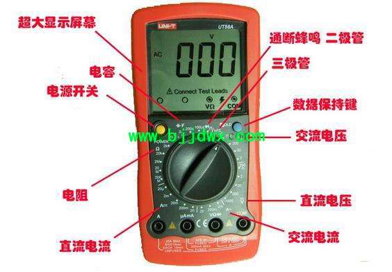

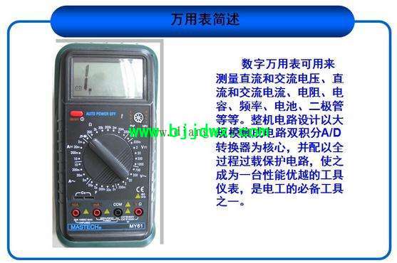

万用表的基本功能
万用表是带有整流器,可以测量交流电及直流电、电压跟电阻等电学参数值的磁电仪器,用途非常的广泛。
