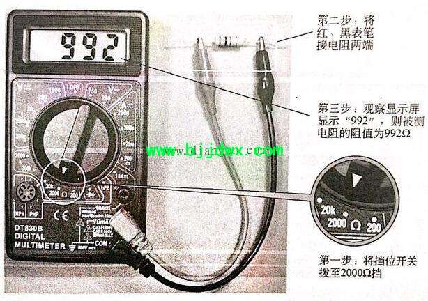

万用表测电阻时采用欧姆挡,DT8OB型万用表的欧姆挡具体又分为200Ω挡、2000Ω挡、20kΩ挡、200kΩ挡和2000kΩ。
下面通过测量一个电阻的阻值来说明欧姆挡的使用,测量如下图所示,具体过程说明如下所述。
本站家电维修网https://www.bjjdwx.com/以家电维修技术技术交流为中心的技术论坛:选择挡位。估计被测电阻的阻值不会大于1k,根据挡位应高于且最接近被测电阻的阻值原则,选择2000Ω最为合适。若无法估计电阻的大致阻值,可先用最高挡测量,若发现偏小,再根据显示的阻值更换合适低挡位重新测量
第二步:红、黑表笔接被测电阻两个引脚。
第三步:在显示屏上读数,现观察显示屏示的数值为992,则被测电阻的阻值为992Ω。
电阻的测量
注意:数字万用表在使用低欧姆挡(200Ω挡)测量时,将两根表笔短接,发现显示屏显示的阻值通常不为零,一般在零点几欧至几欧之间,性能好的数字万用表该值很小。由于数字万用表无法进行欧姆校零,如果对测量准确度要求很高,可先记下表笔短接时的阻值,再将测量值减去该值即为被测电阻的实际值。
