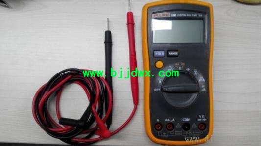

数字万用表的使用
交、直流电压的测量:
将电源开关置于ON位置,根据需要将量程开关拨至DCV(直流)或ACV(交流)范围内的合适量程,红表笔插人V/Ω孔,黑表笔插入COM孔,然后将两只表笔连接到被测点上,液晶显示器上便直接显示被测点的电压。在测量仪器仪表的文流电压时,应当用黑表笔去接触被测电压的低电位端(如信号发生器的公共接地端或机壳),从而减小测量误差。
注意:如果在不知道被测电压的范围时.建议将档位拔到最高档(1000V),然后根据显示屏读数来转换到较合适的量程,确保测试结果的准确。实际UT58C在使用者选择量程时,显示屏上均会提示你相应需要选择的表笔输入位置(交直流电压、电阻、频率均使用“COM”、“Hz/V/Ω”两个输入端来进行测试。
交流电压V与直流电压V的测试方法相同。

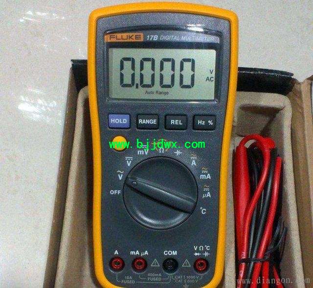

交、直流电流的测量:
将量程开关拨至DCA(直流)或ACA (交流)范围内的合适量程,红表笔插人A孔(≤200 mA)或10 A孔(>200 mA),黑表笔插入COM孔,通过两只表笔将万用表串联在被测电路中。在测觉直流电流时,数字万用表能自动转换或显示极性。
万用表使用完毕,应将红表笔从电流插孔中拔出,再插人电压插孔。
注意:此表200mA以下的电流量程,表内设置有保险装置,所以如果被测电流大于量程范围.可能会导致保险丝熔断。可按说明书提示的方法进行更换。超过200mA的电流测试时,需要将表笔转换到“A”。

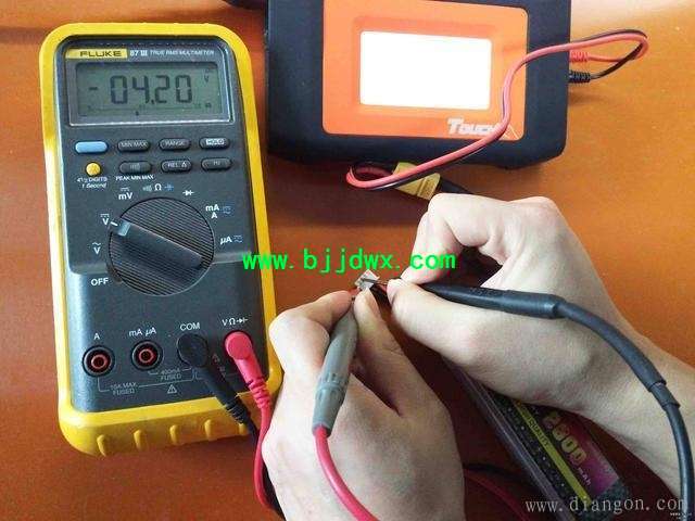

电阻、通断蜂鸣测试
UT58C万用表电阻最大能测试到20MΩ,表笔的接法与电压测试的接法一样;普通万用表不支持在线测试,如果测试单个电阻或导体,需要将被测电阻或导体从电路中断开;另外删试时需要使刖者将被测线路或导体的电源切断,不可以带电测试,以确保删试结果的准确和仪表安全,这在仪表的使用注意事项内都有特别说明。
通断蜂鸣测试可以用来检查线路或开关的通断情况,见图3、图4。将量程转换开关转换到二极管/峰呜档,两支表笔按电阻的测试方法去检测开关两端.当开关处于开路状态时,蜂鸣不发声,当开关一闭合,开关接通,这时仪表即会发出蜂鸣声,以提示使用者,开关已经接通。注意:通断测试时需要切断被测器件的电源。以免测试结果不准确或损坏仪表保护电路。
