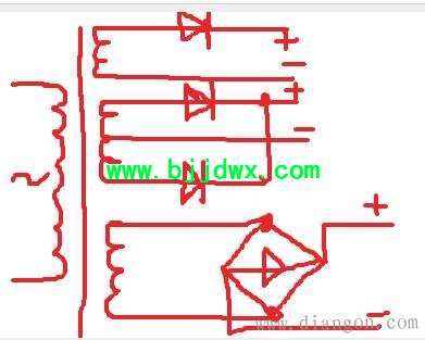

从图中就可以得出结论:交流-交流:正反都不通。 正极-负极:负极到正极通,正极到负极不通。交流-正负:交流到正通,负到交流通。有其它导通就是坏的。
