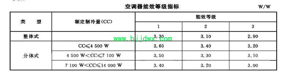

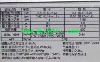

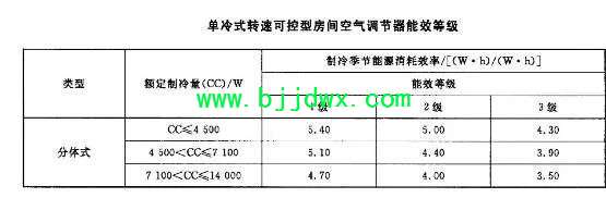

六、空调的能耗指标
在每台空调器的机器表面一般都贴有一张能效标签,表示这个机器的能耗情况。
定速空调的能耗指标实测值必须满足GB12021.3的规定要求。
变频空调的能耗指标实测值必须满足GB21455的规定要求。
以上这些指标在空调的主铭牌上一般有显示出来,也是我们购买空调比较直观的参数指标。
