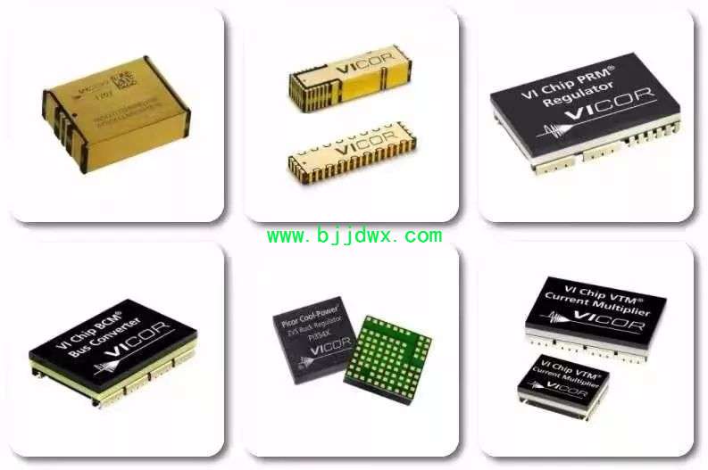

Vicor通过其分比式电源架构、ZVS/ZCS(零电压、零电流开关)拓扑和正弦振幅转换器拓扑技术,为业界提供了最高的密度和效率。通过将高压直接转换成中间母线电压或负载点电压,Vicor的拓扑结构还消除了高成本的转换步骤。此外,该公司拥有专利的ChiP封装技术可实现高密度,而其集成型的磁性器件则可简化设计。“我们的产品不断最大限度地提高这些技术的优势,帮助我们为工程师提供解决方案,解决他们最艰巨的电源设计难题。” Phil说,“我们提供模块化解决方案,而不是一包零散部件,因此可简化电源系统设计任务。”
也正是因为Vicor有自己的高频率、独特的拓扑专利设计,因此他们可以继续使用标准硅FET,其优势仍远高于GaN和SiC这类高带隙电源器件——这类器件是依赖低频率PWM开关拓扑的电源公司的选择。

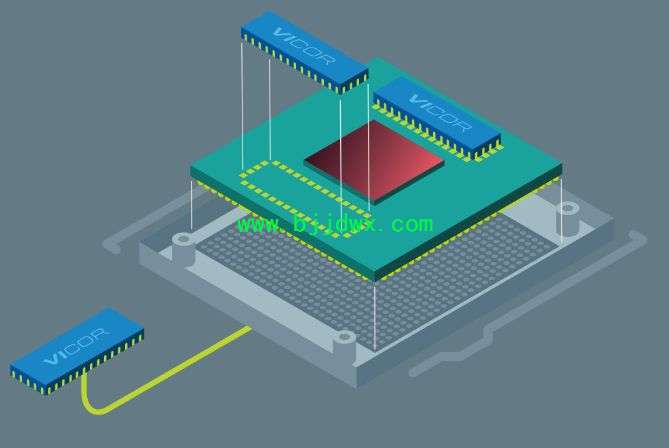

Phil表示,以AI处理器电路板的电源设计为例,处理器电流的急剧上升始于2017年,客户希望为其AI GPU和ASIC提供500A、1V以下的严格稳压解决方案。这带来了一项非常艰巨的挑战:传统多相降压阵列密度不够,无法尽可能靠近处理器放置,也就是说稳压器和处理器之间会有大约200μΩ至400μΩ的PDN电阻。在500A和400μΩ的PDN电阻的情况下,电路板上会有100W的功耗。这就意味着,假设处理器功耗为400W,系统效率会因PDN的原因降至75%。由于PDN电阻和电流都很高,因此12V 多相解决方案无法满足性能需求。而紧接着处理器电流需求持续提升至1000至1500A峰值,需要全新的方法来显著降低PDN电阻以及相关电路板功率及效率损耗。
Vicor提供了一种方法——通过在封装产品上提供横向及纵向分比式电源,解决了这一极为艰巨的复杂难题。横向解决方案可将PDN电阻降至50μΩ,而纵向解决方案则可将其降至5μΩ。这样,在纵向供电情况下,一项1000A的GPU或ASIC电源设计在电阻为50μΩ时,会消耗5W的PDN电源。这一方法使得Vicor在AI处理器电源市场处于领先地位。
