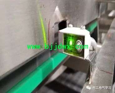

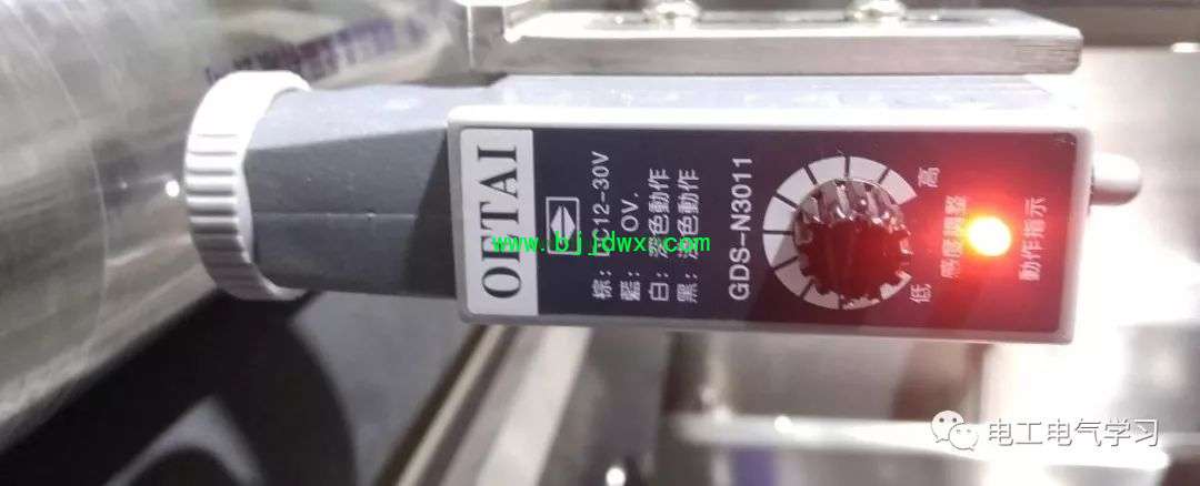

     包装车间的包装机出现了包装膜字体靠下,有时还切到公司名称,我们的包装膜上面有一个黑色的光标,用来确定膜的位置。并且在包装膜的侧边有一个电器元件。我们操作工人形象的称之为“电眼”。
    ‘电眼’你可能会问这事个啥器件?其实这就是我们在设备维护中常见的光电开关,等等一系列的非接触式的可发光位置开关。     接到通知到现场查看,微调整了下‘电眼’的位置,问题解决。

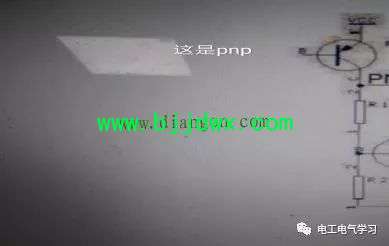

     想必大家对它不陌生。棕正蓝负黑信号这几个口头禅大家耳熟能详。后查阅了相关资料得知,光电开关再接通电源后会产生一定频率的电脉冲信号,此脉冲信号被送到投光器的固体红外发光二极管上,就会转换成相同频率的光脉冲信号由投光器发射出去,此时如果被测物体未进入检测区,那么投光器发出的光脉冲信号就会被受光器接受就会输出高电平,反之则会输出低电平。在说明书中会介绍NPN,PNP的区分。刚才所说的口头禅棕正蓝负黑信号是对于NPN来说的。还有就是我们在实际应用中被检测的物体是多种多样的,距离有长有短,这也要求我们对光电开关的选型要有个深刻的了解。这样才能更好地为工厂服务。
