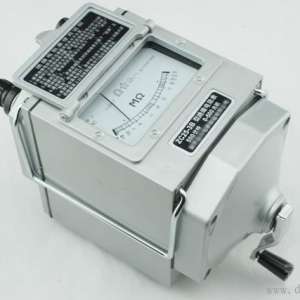

手摇式兆欧表的使用方法和注意事项
1、使用兆欧表时要注意有效量程。因为,要测量的电阻值在有效量程内,准确度较高。一般测量可选额定电压250-500V的兆欧表,500V的兆欧表已可满足仪表维修、安装使用。但对于变频器及有的板卡只能选择100V的兆欧表。
2、测量前应对兆欧表进行开路和短路试验,以确定兆欧表是否正常。“L”和“E”两端子的连接线处于开路状态,摇动手柄,指针应指在“”处,再把“L”和“E”两端子连接线短接一下,指针应指“0”。www.diangon.com
3、测量前必须将被测设备电源切断,并对地短路放电,只能在设备不带电,且没有感应电压的情况下测量,在测量有大电容的电路前应对电容进行放电。
4、连接好测量线,并确认被测部件不带电后,按顺时针方向转动摇把,摇动的速度应由慢到快,当转速达到120转/min时,保持匀速转动,一边摇一边读指示值,不能停下来读数。
5、一般测量绝缘电阻用“L”和“E”端即可,但测量高阻值的绝缘电阻时,为防止被测物表面漏泄电流的影响,必须将被测物的屏蔽环或不需测量的部分与“G”端相连接。这时漏电流就由屏蔽端“G”直接流回发电机的负端,而不流过兆欧表的测量机构,从根本上消除了表面漏电流的影响。
6、测量电缆线的绝缘电阻时,一定要接好屏蔽端钮“G”,因为当空气湿度大或电缆绝缘表面不干净时,其表面的漏电流将很大,为防止被测电缆因漏电对测量造成影响,在电缆外表加一个金属屏蔽环,与兆欧表的“G”端相连。
7、测电器及仪表的绝缘电阻时,正确的接线法是线路端“L”应接被测设备的导体,接地端“E”应接接地的设备外壳,屏蔽端“G”应接被测设备的绝缘部分。一定要注意不能把“L”和“E”端接反了。
为什么兆欧表的“L”和“E”端不能接反
如果将“L”和“E”接反了,流过绝缘体内及表面的漏电流经外壳汇集到地,由地经“L”流进测量线圈,使“G”失去屏蔽作用而给测量带来很大误差。(http://www.diangon.com/版权所有)另外,因为“E”端的内部引线同外壳的绝缘程度比“L”端与外壳的绝缘程度要低,当兆欧表放在地上使用时,采用正确接线方式时,"E端对仪表外壳和外壳对地的绝缘电阻,相当于短路,不会造成误差,而当“L”和“E”接反时,“E”对地的绝缘电阻同被测绝缘电阻并联,而使测量结果偏小,给测量带来较大误差。
8、兆欧表三个接线柱用的引线,一定要用三根单独的电线,测量时不允许合在一起使用,以避免测量误差。
9、要想准确测量出电器及仪表等的绝缘电阻,必须正确使用兆欧表,否则将失去测量的准确性。还应注意不同型号的兆欧表,其负载特性不同,因此用不同型号的兆欧表测量同类设备时,测量结果会有明显的差异。在实际测量中,为便于比较,建议同类设备尽量采用同一型号的兆欧表进行测量。
