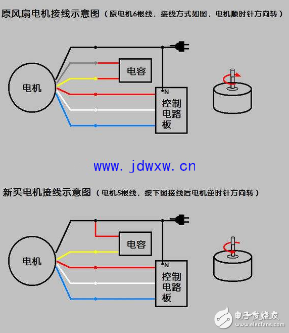

电风扇电机接线图解
电风扇原理、常见故障与维修、电机接线图解、电机坏了怎么修?
  电风扇电机接线方法,普通鸿运扇电机引出5线,分别是黑线(主线)、红线(快档)、白线(中档)、蓝线(慢档)、黄线(电容线),电源线中任意一条线一般是棕线接风扇电机的黑线,电源中的蓝线接电风扇开关,电机的红线白线蓝线分别接档开关的三个档,剩下的电机黄线接电容,电容的另一根接主线黑线。
