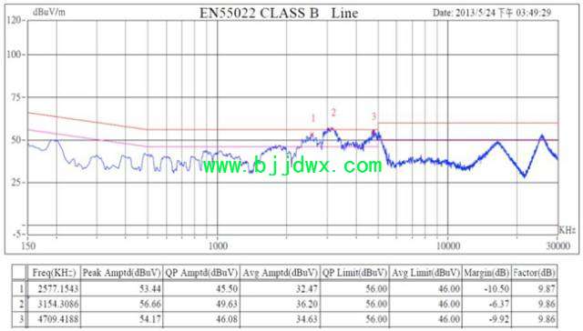

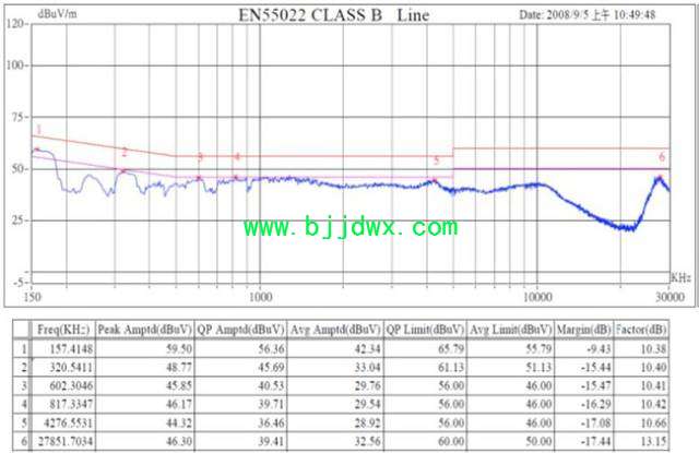

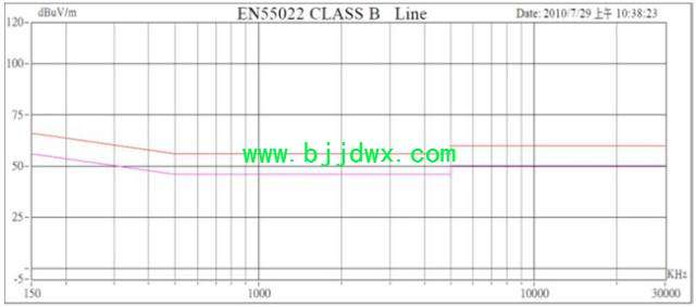

图1举例为EN-55022 CLASS B的限制线图,红色线为准峰值(QP, Quasi-peak)的限制线,粉红色为平均值(AV, Average)的限制线,传导测试最终的目地,就是测试的机台可以完全的低于其限制线,不论是QP值或AV值;
一般在申请安规时,虽然只有在限制线下方即可申请,但多数都会做到低于2dB的误差以预防测试场地不同所导致的差异,而客户端有时会要求必需低于4~6dB来预防产品大量生产后所产生的误差。
图1
图2
图2为一量测后的例子,一般量测时都会先用峰值量测,因峰值量测是最简单且快速的方法,量测仪器以9KHz为一单位,在150K~30MHz之间用保持最大值(maximum hold)的方式来得到传导的峰值读值,用此来确认电源的最大峰值然后再依此去抓最高峰值的实际QP,AV值来减少扫描时间,图2的蓝色曲线为准峰值的峰值量测结果,一般在峰值量测完后会再对较高的6个频率点做准峰值(QP)与平均值(AV)的量测,就如同图2所标示。
峰值与准峰值的差别在于:峰值量测是不论时常出现或是偶尔出现的信号皆被以最大值的方式置在接收器的读值中,而准峰值量测是指在一时间内取数次此频段的脉冲信号,若某频率的信号在一段时间内重复出现率较高,才会得到较高之量测值;平均值则是对此频段的振幅取平均值,典型的频谱分析仪可将带宽设定在30Hz左右来得到最真实的平均信号。
QP与AV相较于峰值,其侦测值必然较低,若一开始的峰值量测已有足够的余度则不用再做单点的QP和AV量测。
现在的IC为了EMI传导的防制,在操作频率上都会做抖频的功能,像是IC主频为65KHz,但在操作时会以65KHz正负6K做变化,藉此来将差模倍频的信号打散,不会集中在单一根频率上,如果没有抖频功能,差模干扰在主频的倍频时会呈现单根很扎实的QP与AV,如同图2的157KHz,仪器看到的峰值满高的,但读起来还仍有9dB以上的余度。

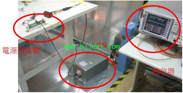

图3为测试传导的参考图示,此为通嘉内部的传导设备图示,待测物接仿真负载后放于桌面上,经由一输入线材(AC cable)连接LISN(线性阻抗稳定网络)与待测物,再将LISN的信号接至接收器,输入线材不得与地面接触,而待测物的负载需与待测物距离10公分,若周边需接电源时,其电源需接独立电源,不得与待测物使用相同电源,若电源为2PIN输入,则输出负载需接地以仿真系统下地。

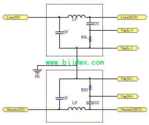

LISN(线性阻抗稳定网络)内部线路如图4所示,输入电源来源由左边进入LISN后,经由LF与CF来滤除电源的低频噪声,并由耦合电容CC与侦测电阻RSL/RSN来取得高频信号Vsn,再将此信号经接受器或频谱分析仪来得到其振幅的大小(dBuV)。
图3
图4
请记得输入线材不得与地面接触,笔者曾有过输入线材与地面接触与否,读值差了10dB左右的经验;另外,周边仪器的电源需使用干净且与主电源隔离的电源,否则很容易因共地而产生共模干扰,许多测试场地会直接拿一个延长线去使用外接电源给予周边,但此种方式仍有可能因共地而被干扰,若能使其接至另一个LISN是个较好的方式,因LISN内有LF与CF可作信号隔离。

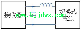

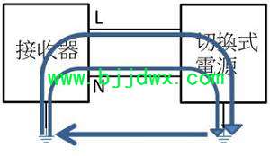

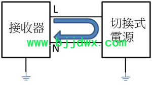

传导量测接法如图5、图6所示,是由接收器量测L/N/GND之间的频率与振幅大小而成,而信号存在于L与N之间的叫差模信号,如图5所示;而信号存在于L与FG或N与FG之间的叫共模信号,如图6所示,也可以说与FG形成回路的就叫共模信号。
一般电源的输入来源皆是取自L与N,因此在电源的电磁干扰设计中,差模成份的抑制极为重要,尤其是前频段150K~1MHz大多是由开关电源的主频与倍频出来的差模干扰。

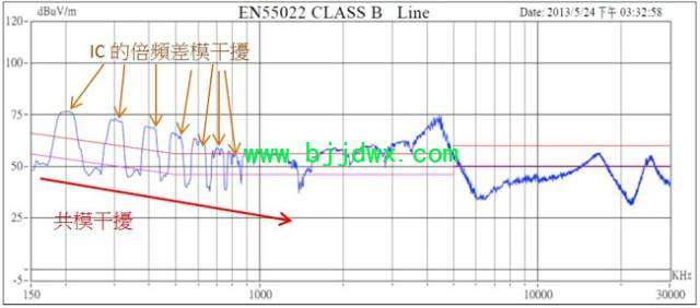

图7为一未对策前的传导测试结果,前端为IC的操作频率所引起的倍频差模干扰加上本体的共模干扰所形成,由图形可看出每根峰值之间的频率为100KHz,可判断此IC的操作频率为100KHz,而测量的读值是呈现由IC 100KHz的倍频做线性衰减,因此每100KHz就有一根因IC操作频率所造成的差模干扰信号,也可以说在前频段时,共模信号呈线性平面下降,而差模信号则迭加在共模的上方。
图7
图8为相同的机台在对策后测试结果,在对策后最差都还有6dB以上的余度,已可符合多数的客户要求。
一般在测试时,必需测试L与N两项,一般L与N的读值不会差异太大,若差异很大一般都是某项的共模能量较强所致。
测试的输入电压则是看申请的安规来决定,一般是用110V与230V来做高低压量测;另外,产品在确认传导测试时皆需要做长时间的烧机,有时会因烧机后磁性组件过热导致感量异常而让EMI变差。

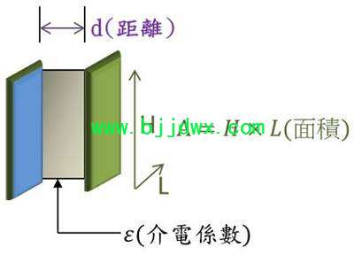

4.2 电磁干扰,电场干扰与磁场干扰
电磁干扰(EMI, Electrical Magnetic Interference)可分为电场干扰与磁场干扰两种,电场与磁场是两种不同的性质,但两者之间的能量是会互相影响的,随时间变化的电场会产生磁场,而随时间变化的磁场也会产生电场,这些不断同相振荡的电场和磁场共同的形成了电磁干扰(电磁波)。
一般对于电场,我们可以用下面的电荷公式与电容公式来作解释,
简单来说,任何的导体在电场下都可等效成一个带电的电容,其容值紧接着与周边另一个导体之间的距离/表面积/介质不同而有差异;如图9为两导体之间的电容图示,绿色导体与蓝色导体所等效的电容如图10所示,根据电容公式,容值会因两导体之间的距离愈远而变小,也会因两导体之间的截面积愈大而增大,而两导体之间的介质(介电系数)也会影响容值的大小。
图9
图10
当电容二端的电位在时间之内存在一电压差时,则会根据电荷公式(电压/时间的变化,如图12)而产生一电流,如图11红色箭头所示,而任何产生的电流必需经由另一路径回到自己出发时的位置而形成一电流回路,如棕色虚线箭头所示,此因电压变动造成的电流回路就会引起电场干扰。
图11
图12
因此,改善电场干扰的方式,就是减少其回路电流的方法,根据上面两个公式,我们可以藉由将耦合电容减小,像是减少两个导体之间接触的面积/增加其距离/变更中间的介质等方式来减少电容效应,或是减小电压差或时间变化率来减少电场感应。

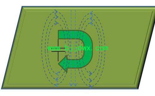

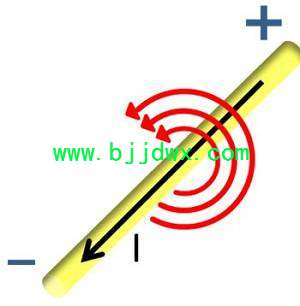

来解释,当导体有电流流过时,在其周围就会依安培右手定律产生磁力线,如图13所示,因电流不可能单独存在,电流一定存在于回路之中,凡是电流流过的路径都会产生磁力线,而在一般的PCB板设计中(如图14所示),当电容形成一个电流回路时就会产生如虚线的磁力线,而磁力线经过的导体会因此产生感应电势,此即为磁场干扰。
图13
图14

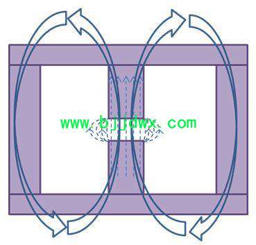

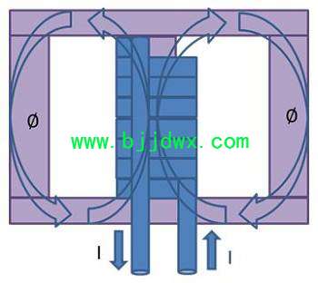

尤其是电流流经的导体在没有闭合回路的铁心时,因磁力线无法经由高导磁材料做回路,磁力线会经由外部空气做回路而让周围产生磁场(漏磁通),图15所示为一般变压器的磁力线,大多数的磁力线皆会经由高导磁材料(铁心)。
但在中间有气隙的地方就会有许多漏磁通产生(如图16虚线所示),而也有少部份漏磁通会经过与变压器垂直的地方,因此若有组件在变压器的正上方或下方,是很容易被此漏磁通干扰的。
图15
图16
因此,改善磁场干扰的方式,包括两部份,一是减少磁力线的能量,包括改变电流振幅/时间变化率等,另一是减少磁力线的影响,包括缩小电流回路,拉开两者之间的距离,导体面积等方法。

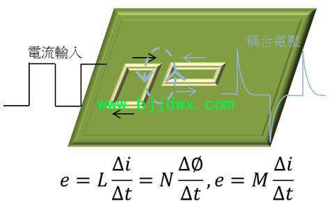

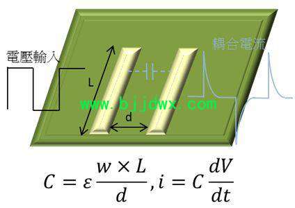

电场耦合效应如图17所示,在PCB板上有两导体时会有一等效电容效应,而当左端的布线有一时变电压产生时,其右边的导体会因电场耦合效应而产生一耦合电流,此耦合电流即是因电场效应所产生的电场干扰。
磁场耦合效应如图18所示,在PCB板上有两导体回路时,当左边的回路有一时变电流产生,其右边的回路也会因磁场耦合效应而产生一耦合电压(感应电势),此电压即是因磁场效应所产生的磁场干扰。
图17
图18
产生电场干扰的原因,在于带电体的电荷重新分布,因电荷改变后会让电容两端的电压改变而不断的充放电。产生磁场干扰的原因,在于流过导体的电流在不断改变,即电流产生的磁力线会使周围导体感应出电动势,告成磁场干扰。

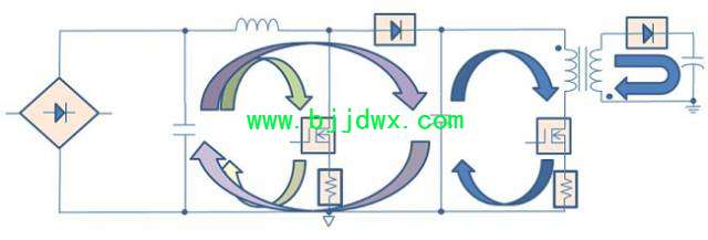

把布线的路径想象成一条水流(即电流),水流自然会往河流愈宽的地方流(走线愈粗的地方),而且也自然会往低处流(往目标,即输出端流),在电源路径上的组件皆应该照顺序流过,否则会大大地衰减其作用。
电容是储存电荷的组件,愈大的电容可储存愈多的电荷,因此在看电源路径时,可视电流由电容正端出发,经由开关组件的回路后再回到电容的负端形成开关回路。

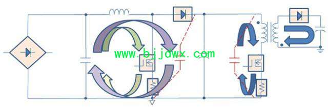

图20为一升压加反激(PFC+Flyback)架构的例子,PFC前端会有一颗小电容,PFC会由此电容形成一导通回路(绿色箭头)经电感,MOSFET,Rsense回小电容,与截止回路(紫色箭头)经电感,二极管,大电容回小电容;即电流由电容的正端出发,经一回路之后再回到电容的负端;
同理,Flyback由大电容的正端开始,经变压器,MOSFET,Rsense后再回到大电容负端;输出则由变压器的正端,经输出二极管,输出电容后回到变压器的负端。
图20
因电源路径有很大的电流与电压变动,因此在布线时要注意,流过大电流的回路会产生磁场辐射,因此大电流的走线要尽量短与粗,尤其是次级侧。

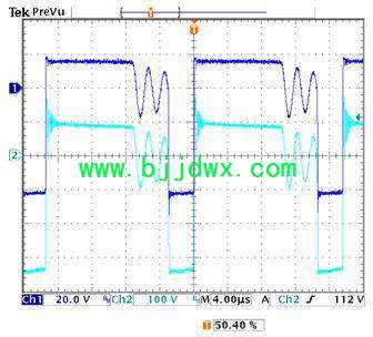

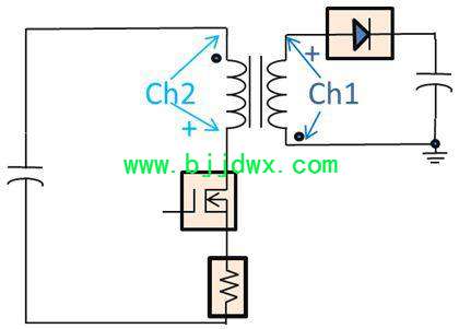

高电压开关的走线则要尽量减少其面积以减少电场效应,并尽量减少其相临的导体面积与之间的距离以减少等效电容,图21与22为量测反激式变压器两端的电压波形,由波形可知在MOSFET的Drain端与Diode的正端有很大的电压变化量,因此在布线时此两点的布线面积要尽可能的小,也尽量远离其他的导体以避免电场效应。

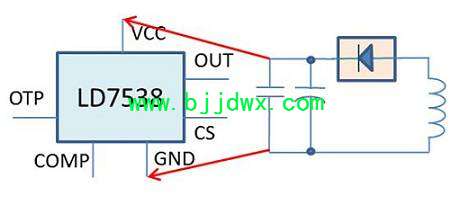

辅助绕组回路如图24所示,在此举例的IC为通嘉的6 PIN IC(LD7538),其辅助绕组回路是由变压器的辅助绕组绕组,二极管,电解电容先形成一开关回路再接至IC,就如同二次侧的切换回路一般,让此开关回路愈短愈好。
IC的供电脚与地脚旁边通常需并联一颗MLCC小电容(0.1uF),此电容愈近IC愈好,因此电容是高频电容,IC在驱动MOSFET时会由此电容抽能量,且其他噪声在进IC前可先被此电容过滤一次,不论此噪声是经由偏压回路或是地的回路皆有过滤作用。

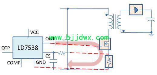

另外,IC驱动MOSFET的栅极回路里也会回到IC的地而形成一电源回路,因为了减少开关损失,IC流入或流出MOSFET的栅极电流有时会超过1A以上,因此IC的输出至MOSFET的栅极与IC至地的走线也很重要,其回路就如同下图粉红色所示。
在此以反激式架构来做说明,反激式简图如图25所示,MOSFET下方会串联一电阻(Rsense)来做电流侦测,其侦测的信号通常都很小来达到低功率损失(<1V),因此布线时要注意此电阻正端截取的信号线,若此信号线在回IC前有加电阻与电容的低通滤波器(RC filter)。
则此电阻电容要愈靠近IC愈好,如此可让任何外来的噪声在进IC前皆被此滤波器衰减过,而电阻的负端(GND)回IC的路径也是愈短愈粗愈好,因IC是侦测电阻两端的电压来运作,路径愈短可以减少寄生电感的效应而让IC看到愈真实的信号。

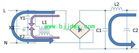

6.2 耦合路径
在滤波器设计上,需确认要衰减的路径是差模还是共模,如图29所示为常用的EMI滤波电路,蓝色回路为差模滤波器,左边为L1与X1,右边则由L2与C1所组合而成的差模低通滤波器,紫色回路则为共模滤波器,分别由上端的L1与Y1,L1与Y2组合而成。
图29

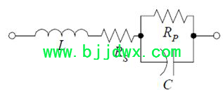

电容:图30为一电容的等效电路,L为等效电感,Rs为等效串联电阻,Rp为等效并联电阻,C为其电容值
图30

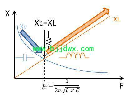

实际的电容器除了电容值外,仍必需考虑其等效电感与等效电阻的影响,其特性曲线如下图所示,电容的XL是由其内部的ESL所造成,因电容是由二片金属板绕制而成,因此容值愈大,其ESL也会愈大,也因此Fr也会在愈前面,当频率过了Fr后,其阻抗会由电容性改为电感性。
由图31的阻抗等效图可以看出,电容器在低频时,确实是由电容所主导,频率增加而阻抗降低,但在过了Fr后,阻抗特性开始由电感(ESL)所主导,频率增加后阻抗反而会上升,在此频段的电容呈现一个电感的特性。
