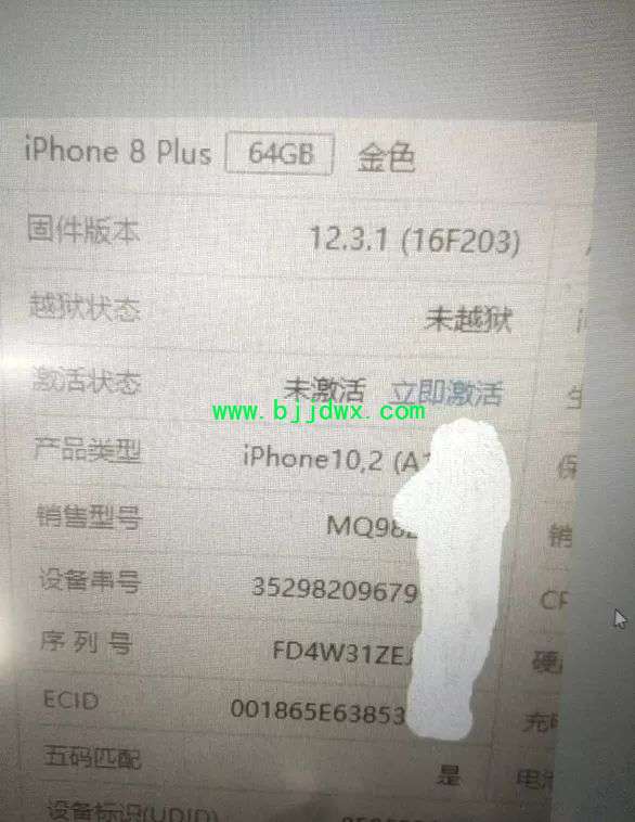

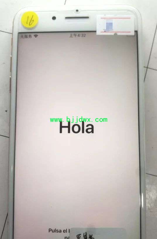

收到用户寄修的一台iPhone8P故障机,故障描述手机开机发现在激活界面,左上角显示无服务,爱思联机看不到串号,无法激活。

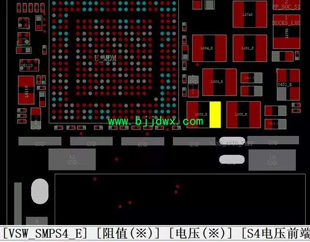

首先拆机,看基带CPU和基带电源都没有维修过的痕迹,打开鑫智造查看点位图,对基带电源供给基带的S1-S5供电打值、测电压,也没什么问题,这种情况下基带和基带电源坏的可能性不大,先查其他问题。

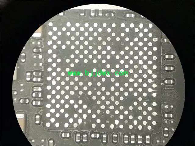

iPhone 8P的大射频芯片损坏的话也会导致无基带无服务,可以换一个射频芯片来判断是不是射频芯片导致的。需要注意的是iPhone 8P的射频底部有胶,翘的时候要小心。
清理焊盘后,检查发现掉的都是空点,直接换一个从料板上拆下来的射频芯片装上去,然后刷机。
注意:无基带的iPhone如果在刷过机未激活状态,维修后一定要再次刷机才会正常认到基带。

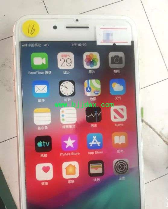

刷机完成后,设备串号已经出来了,说明就是射频导致的无基带,激活插卡测试信号满格。整机全功能测试无异常,维修到此结束。
