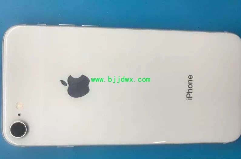

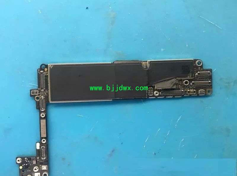

同行拿来一个不开机的iPhone8,拆机电流表测试小电流连接电脑也不联机。
拆了USB芯片再上电,电流跳变正常,换了个芯片装机,第二天同行又把这机器拿来,说充电重启,有时不充电,测试了几小时,确实有时充电重启,显示电量1%。
把电池检测脚二个管子直接短接,充电不重启了,但充电只有一面充电,另一面显示不支持此配件,真是见鬼了。

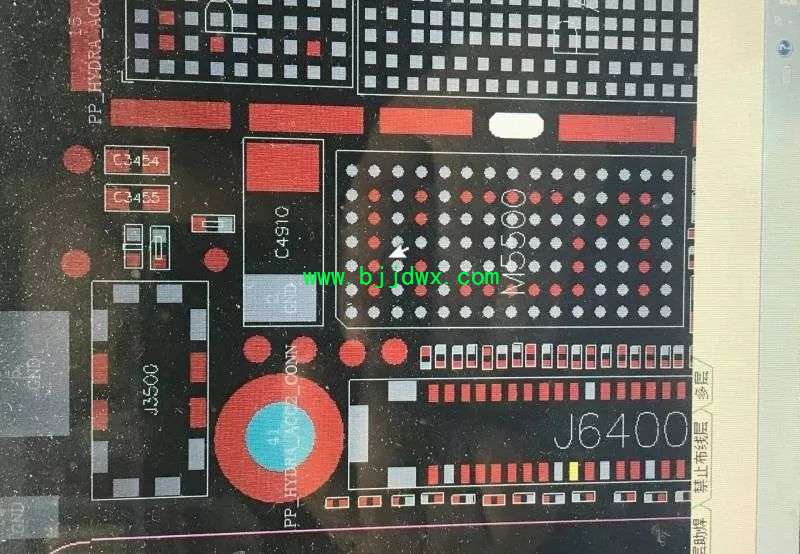

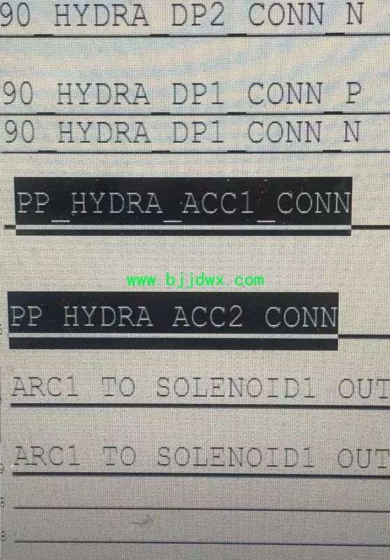

尾插打了下容易出问题的ACC1和ACC2值没发现问题。

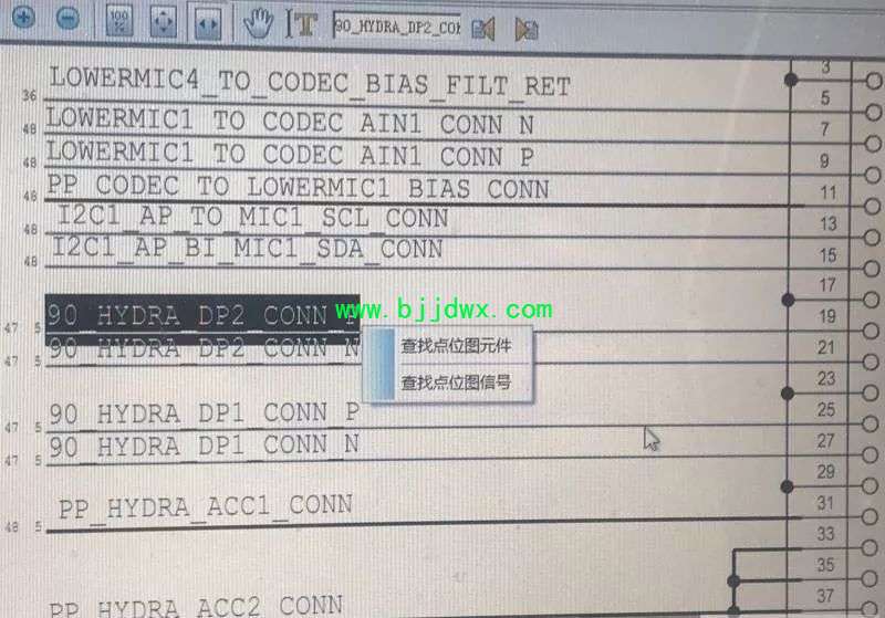

再测试发现是尾插19脚断线。
DP2 P和DP2 N是USB芯片和充电线上苹果认正芯片通信的,同样原理DP1 P和DP1 N断线也会出现同样故障。

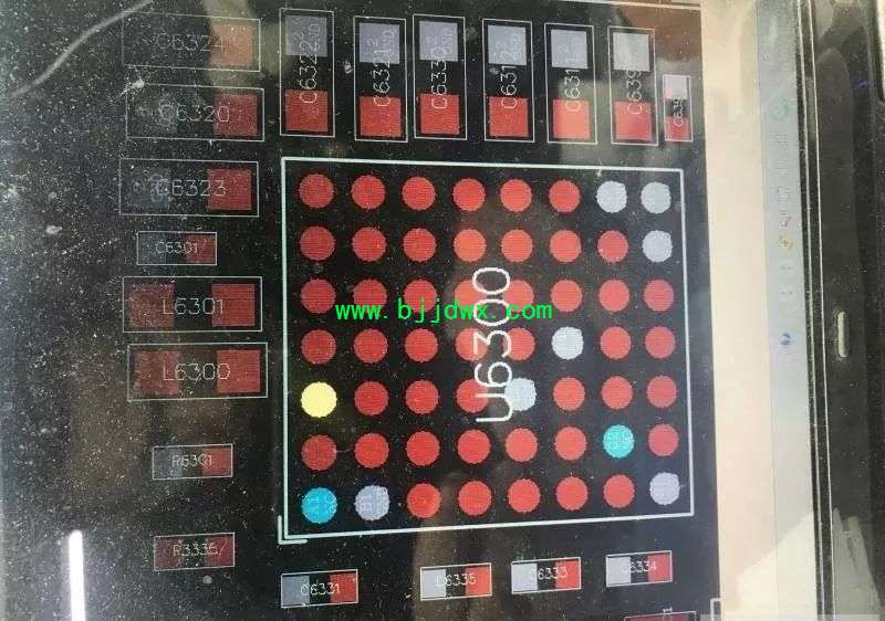

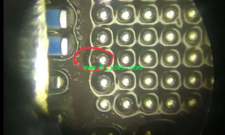

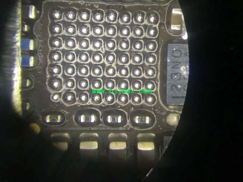

19脚通USB芯片A3脚,拆下芯片。

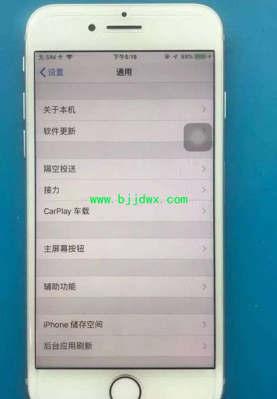

显微镜下仔细看A3脚焊盘断线(红圈内,和6P触摸一样)不知道以后是不是小8的通病,测试后一切正常。
