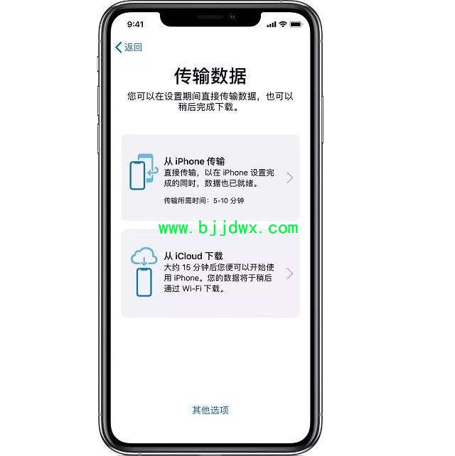

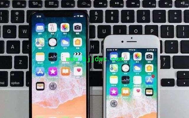

1、将新iPhone开机,并将它放在运行iOS 12.4或更高版本的另外一部iPhone旁边。然后“快速开始”屏幕会出现在当前iPhone上,并且屏幕上会提供使用您的Apple ID设置新iPhone的选项。确保这就是您要使用的Apple ID,然后轻点“继续”。
如果您没有看到这一选项而无法在当前设备上继续操作,请确保蓝牙已打开。
2、等待新iPhone上出现动画。拿起当前iPhone并置于新iPhone上方,然后使动画居中位于取景框内。等待提示“在新iPhone上完成”的信息出现。如果您无法使用当前iPhone的摄像头,请轻点“手动验证”,然后按照显示的步骤操作。
3、出现提示时,在新iPhone上输入当前iPhone的密码。
4、按照说明在新iPhone上设置面容ID或触控ID。
5、轻点“从iPhone传输”,以开始将旧iPhone的数据传输到新iPhone。您还可以选择要不要将旧iPhone的某些设置传输到新iPhone,例如Apple Pay和Siri。
6、如果您有Apple Watch并且正在设置新iPhone,系统会询问您要不要传输您的Apple Watch数据和设置。
7、将两台设备相邻放置,并插接电源,直到iPhone数据迁移过程完成为止。传输时间取决于多个因素,例如,您使用的连接类型、网络状况和传输的数据量。
