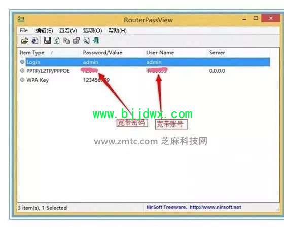

方法二:使用【路由器】密码查看器找回密码
由于部分【路由器】,在后台设置中,密码直接是 ****** 显示,只能查看账号,无法查看到具体的密码。对于这种情况,可以尝试使用【路由器】密码查看器找回密码。
【路由器】密码查看器(RouterPassView)是一款【路由器】密码查看工具,支持查看宽带账号密码、【路由器】密码以及wifi密码等,很适合用来查看忘记了的宽带密码。
【路由器】密码查看器使用方法:

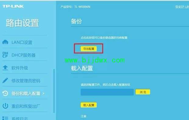

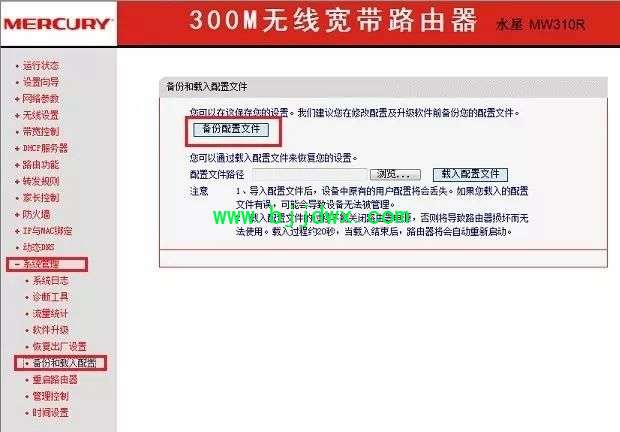

1、首先进入【路由器】后台管理中心,然后备份配置文件,之后会生成一个“config.bin”的文件,我们下载后,保存到电脑(桌面)上;
图为TP-Link【路由器】备份方法
图为水星【路由器】备份方法

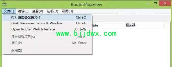

2、在电脑上安装“【路由器】密码查看器(下载地址:https://www.zmtc.com/xiazai/315.html ”,然后打开RouterPassView绿色版工具,之后打开"文件"菜单->"打开【路由器】配置文件",打开保存的【路由器】配置文件,就可以查看到宽带账号密码以及【路由器】密码等信息,如下图所示。
以上就是【路由器】密码查看器(RouterPassView)下载与简单使用教程,该工具适合多数【路由器】,尤其是一些老【路由器】大多支持,但有部分新款【路由器】可能无法查看。
