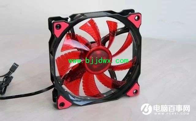

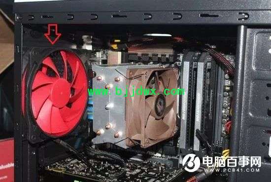

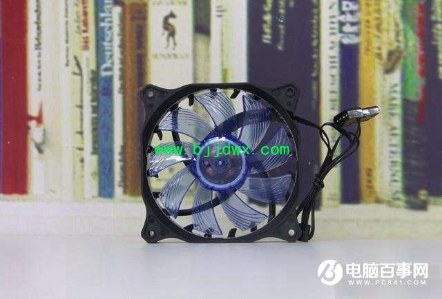

机箱散热器安装在组装电脑中是最简单的,基本只需两步:
一、将散热风扇通过螺丝固定,安装在机箱风道位置;
固定位置

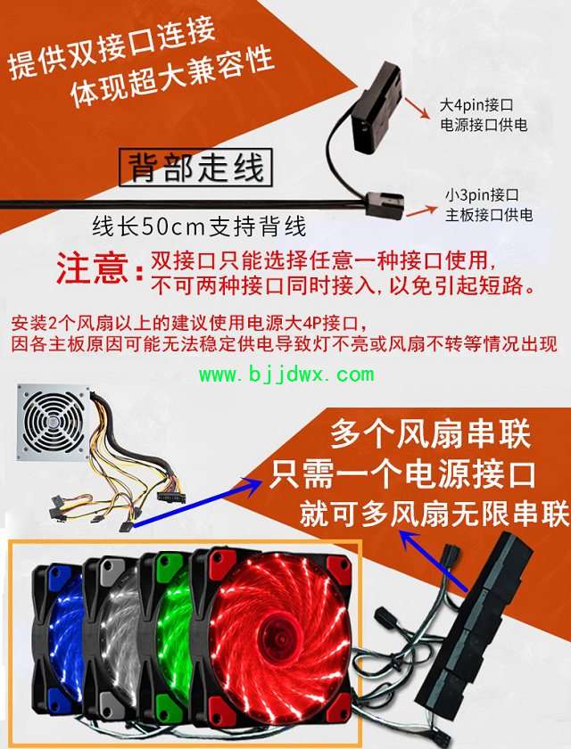

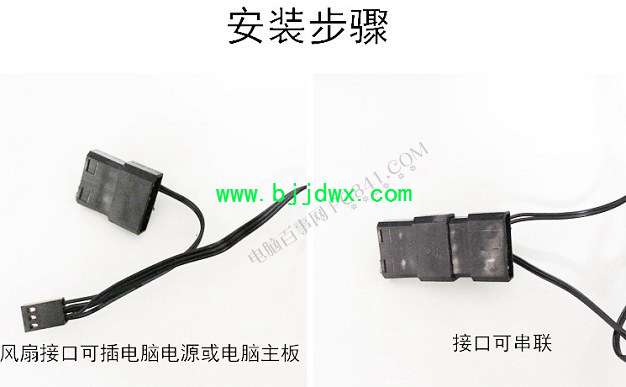

二、将散热风扇电源线与电源连接。
连接电源

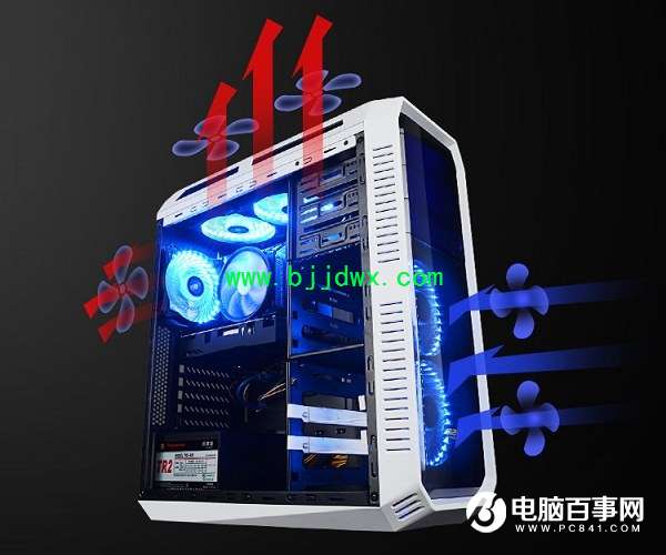

机箱风扇安装虽然简单,但安装位置并不是随便放就可以,需要根据机箱风道设计、风扇数量合理进行安装。以下是机箱风道知识。
了解风量和风压之后对风扇的布局非常有用,一般来说机箱的风道布局是从前向后,从下向上,也就是前置风扇进风,后置风扇负责出风,而这两个位置的风扇搭配也是有讲究的。
如果是单独选购,前置风扇可以优先选择更大风压的扇子,让空气可以流通到机箱深处,更好地为不同硬件进行散热,后置风扇则可以优先选择更大风量的产品,提供更快速的空气流动,减小硬件的散热压力。
如果是成套选购,前置风扇和后置风扇使用一样的风扇也是很好的方法,相同的送风量可以让进出机箱的空气一致而无需改变转速,同时为机箱提供更好的一致性视觉效果。

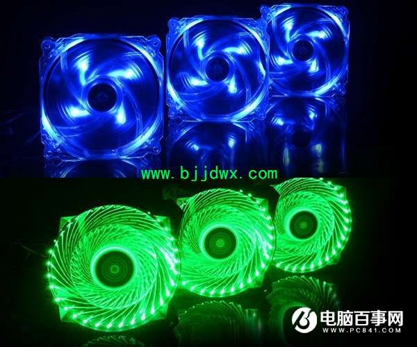

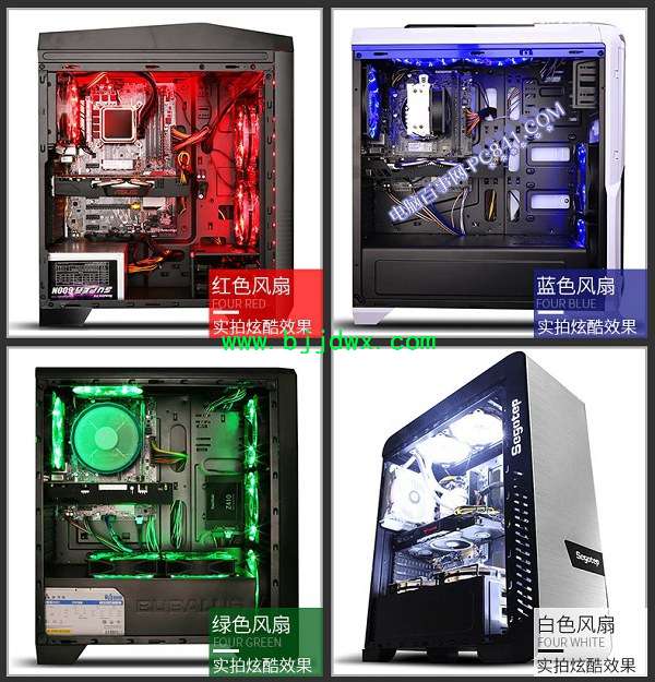

对于追求时尚的玩家来说,散热的搭配还得有光效。有的时候,一一把带灯的炫酷扇子比风量风压静音等参数都出彩,如何搭配好其他硬件的光效营造出更加个性的环境也是风扇的一大用途。
光效散热器(夜间信仰灯)
如果散热器或机箱本身带有光效,那么搭配的风扇就应该有相同的风格,对于追求时尚的玩家来说,有光效的风扇优于没有光效的,还有一些风扇支持多彩灯光变化,可以打造出更加多变的效果。
在搭配灯扇和灯条的时候要注意LED灯的数量,4颗LED灯的成本显然要低于16灯的,而光效也一般不如后者,LED灯的亮度不同也是影响光效的因素,建议优先选择大厂的产品,不过价格也会更高一些。
另外,LED灯扇需要搭配大侧透的机箱来展示效果,风扇位的透明面板及开孔设计也是必要的,在选择之前要看好机箱的使用效果。
