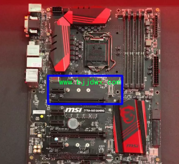

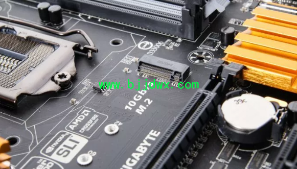

在升级SSD,特别是升级M.2 SSD的时候要注意,一些早期主板的M.2接口使用的是SATA技术或者低速NVME协议,对最新的高速M.2 SSD,有些完全不能安装或识别,也有的会自动降速运行,总之都不适合升级新的高速M.2 SSD。
另外早期主板上的M.2接口很少使用,所以不受重视,常常和PCI-E插槽甚至SATA接口共享通道,要想跑全速必须设置或拔掉互相影响的设备。另外它们也没考虑到高速M.2 SSD的高发热问题,满载运行极易过热,要升级的话最好自行安装一些SSD散热片或者对应位置的机箱风扇来加强散热。
M.2接口“埋在”热力十足的显卡、处理器旁边,散热很让人头疼

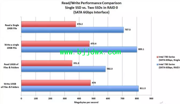

那么,没有M.2接口或者接口速度不够的主板,是不是就不能愉快地玩高速SSD了呢?也不是这样哦,别忘了H、Z等中高端芯片组还有RAID功能,买两块或者更多的便宜SATA SSD组RAID,读写也能倍增,和很多M.2 SSD也差不多了,而且互相备份安全性更高哦。
