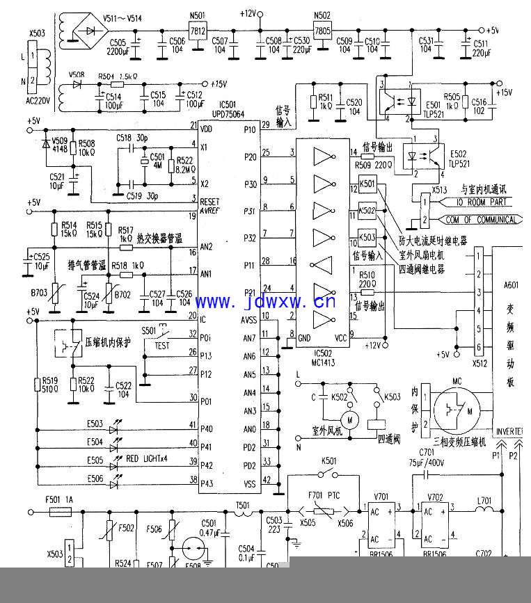

该电路板是室内机电控器与室外机驱动器的桥梁,起指挥中心的作用,它采集室外排气来的运转模式或温度信号。控制室外风机、四通阀、压缩机按控制逻辑运转或停止(由单片机75064来协调上述工作),期各部分电路工作原理如下:
  1.直流稳压电路
  交流220V经变Ik器降压输出14V左右。送入二极管V5ll~V514整流→端稳压7812输出12V一三端稳压7805输出5v。
  其中C505、C530、C511为电源低频滤波电容。
  C506、C507、C509、C510、C513为电源高频滤波电容。变压器另一组输出13V,经二极管V508整流输出15V左右的电源采样电压,此电压只整流不稳压。所以电压高低随电源电压而变化,其中C512、514、515为高低频摅波电容。
  2.复位电路
  该电路由电容C521、电阻R508和二极管V509组成,_初次通电时C512相当于矧路。此时单片机复位端(3)脚为低电位。即复位开始。当电容C52l充电结束后,其两端相当于开路。R508为负载电阻。
  3.晶振电路
  该电路由4MHz晶振与电容C518、C519和电阻R522组成。为主芯片提供稳定的振荡频率,
  4.温度检测电路。
  室外管温热敏电阻B703与分压电阻R515组成管温检测电路。压缩机排气管温热敏电阻B702与分压电阻R514组成排气管温检测电路。上述电路都是通过热敏电阻将温度信号转换成电压信号送入主芯片进行温度自动控制的。B703控制除霜,B702为压缩机温度保护,C524、C525防一}.电压变化过快或高低频干扰。
  5,与室内机通讯电路信号接收电路:
  室内机通讯信号经接插件X513和室外光电耦合器E50l、E502构成挖制回路。单片机29脚为信号接收端、信号发送电路:单片机的(25)脚输出信号经光电耦合器E50l、E502一室内外机通讯信号接插件x513送到室内机控制电路。
  6.与变频驱动器通讯电路信号接收电路:
  变频驱动信号反桐驱动器Mcl413的⑩脚一单片机的(28)脚形成通路信号发送电路:单片机的(24)脚输出信号一反桐驱动器Mcl413的(13)脚一电阻R510→变频驱动信号接插件X512形成通路。
  7.温度保护电路
  该电路是将变频压缩机外壳温度通过接插件直接送人单片机的(30)脚进行自动保护的。当单片机的(30)脚为高电平信号时。压缩机正常工作:当单片机的(30)脚为低电平信号时,单片机自动保护。
  8.开关与显示电路
  开关输入电路:该电路比较简单,正常时TEST不导通,当单片机的(32)脚悬空,TEsT开关导通时,单片机的(32)脚瞬间为低电平,单片机接收有效。故障显示电路由单片机的(38)-(41)脚直接输出。控制发光二极管E503~E506的发光。
  9.继电器驱动电路
  单片机的(7)一(9)脚组成了室外风机、四通阀、防大电流延时继电器驱动电路,当单片机的(7)~(9)脚输出低电平信号时,继电器K50l~K503不导通,当单片机输出高电平信号叫,经反相驱动器变为低电平信号,此时继电器K50l—K503线圈通电。触点接通,}所控制的电器元件动作。
