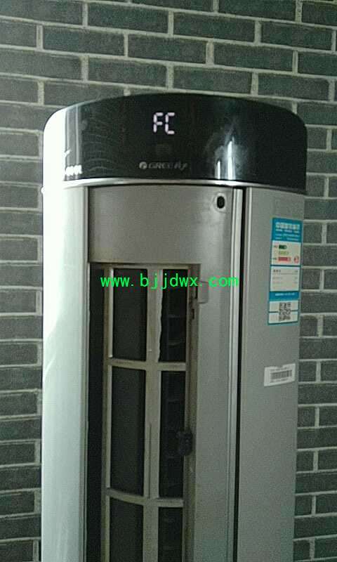

格力I酷圆柱形空调开机显示Fc,无法使用
故障现象: 通电后显示FC,空调死机,

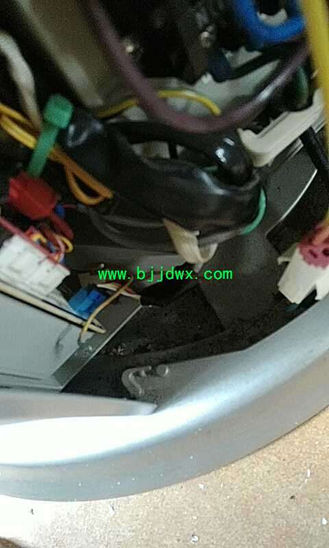

服务过程: 用户来电说格力I酷圆柱形空调开机显示Fc,无法使用,上门检查,用手推动滑动门,很灵活,估计是老鼠咬线,打开小盖门,果然如此,于是报价200元,老板同意修,越快越好,等下有客户吃饭。于是拿起家伙,修好堵死进口处,防老鼠再咬通电试机正常收费走人,前后不到二十分钟,真爽。
