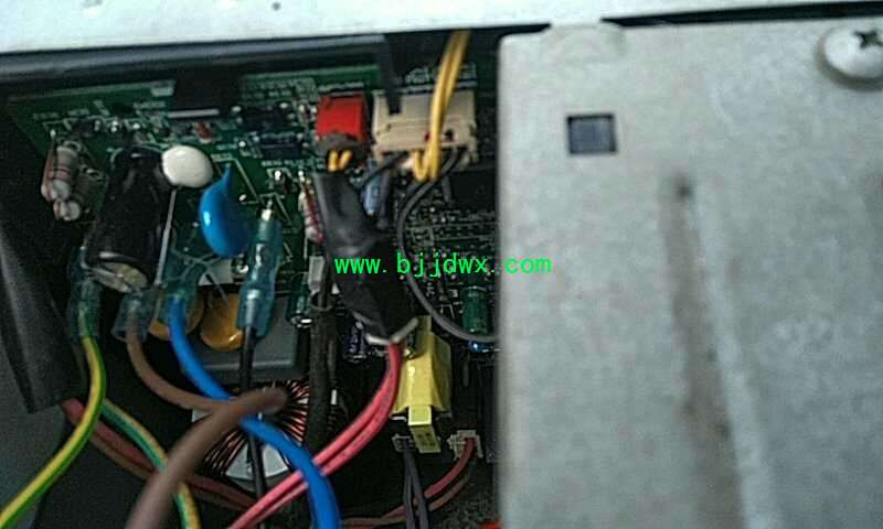

  维修服务过程: 一用户来电说一开机显示H3,于是上门检查,一通电源,外机风扇能工作三分钟H3,压机跟本没工作,根据风扇能运行,说明通迅正常,故障是压机过流保护,问题压机跟本就没工作,于是重新开机测压机无电压,外板坏了,压机有正常阻值,但用户说已找人修过,说主板坏了,换了新的还是一样,说是压机坏了,修不了,听老板这么一说故障部位出来了,要不高温过流开关坏了或引线有问题
  再仔细一看前维修师傅把开关也换了,但他从中间剪线换件,难道是插头有问题,于是用万用表测这高温过流开关果然不通于是和用户商量修好700元。用户挺爽快的,说不管有没有换件,修好钱照样给你。于是重新连好线开机H3消失了。用户非常满意,说前维修师傅修了二个礼拜,总是怀疑这怀疑那。想到里
那整个外都拆的差不多了,唯一就压机没拆。在用户家呆了一个小时,一切正常,收费走人。
