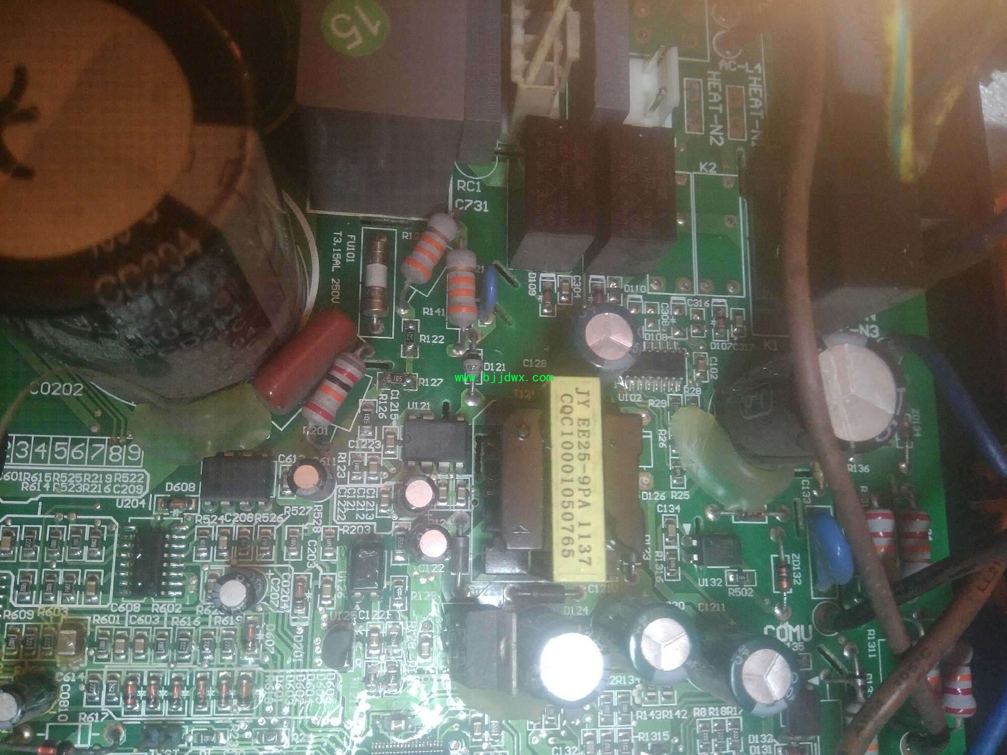

故障现象: 开机显示E6。
        维修服务过程: 前天一用户来电说格力福景园空调开机显示E6,去年找人换过外板,今天开机不到一个小时就显示E6,打电话给前师傅,电话已停机,,于是上门检查通电显示E6,打开外板,三灯不亮,用万用表粗测三大件,没有短路,估计问题是电源供电不正常。接着测量12V,15V,3.3V18V没有电压和用户商量是修板还是换板,用户说不换板,新板质量也太差了,还是修板,上次人家收我900元,我跟本就没用几天。

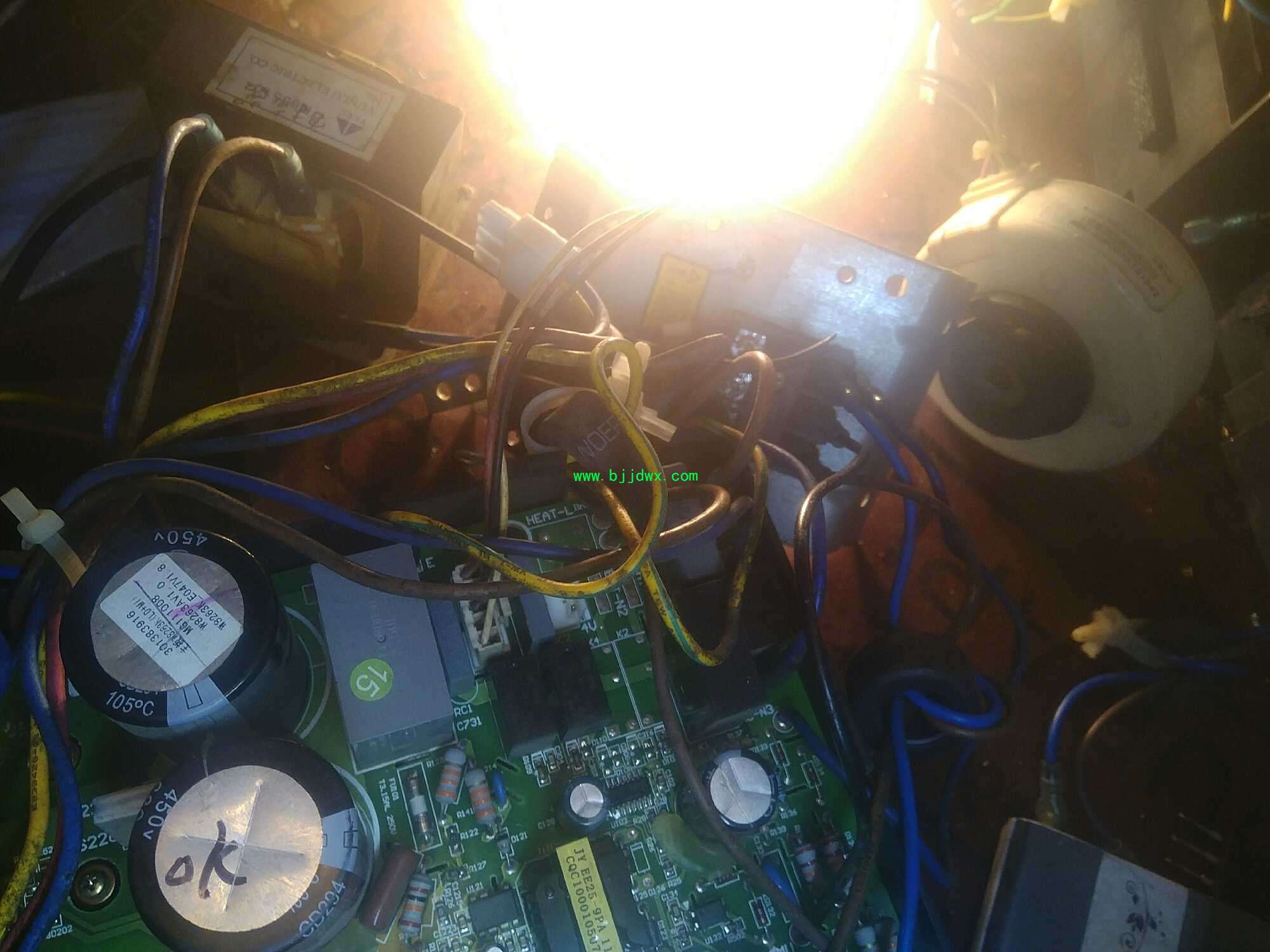

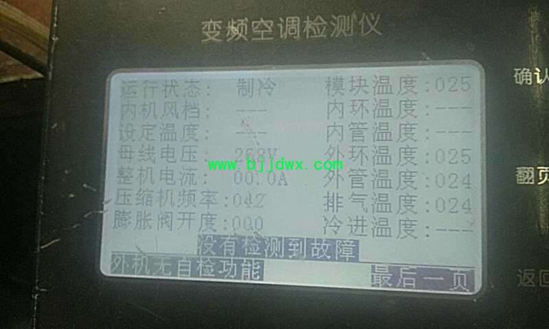

  叫我修好保用一年,700元可以接受,于是拆下外板带回家,连接负载接上检测仪测p1027p765各引脚5脚有310V电压1脚没有电压正常情况应该有7一8V电压断电检查R122、R127阻值明显变大,图标为105变成10兆欧了,从报废板找两个1兆欧电阻换上,开机各电压都出来,三灯也闪起来,负载灯炮终于亮了
