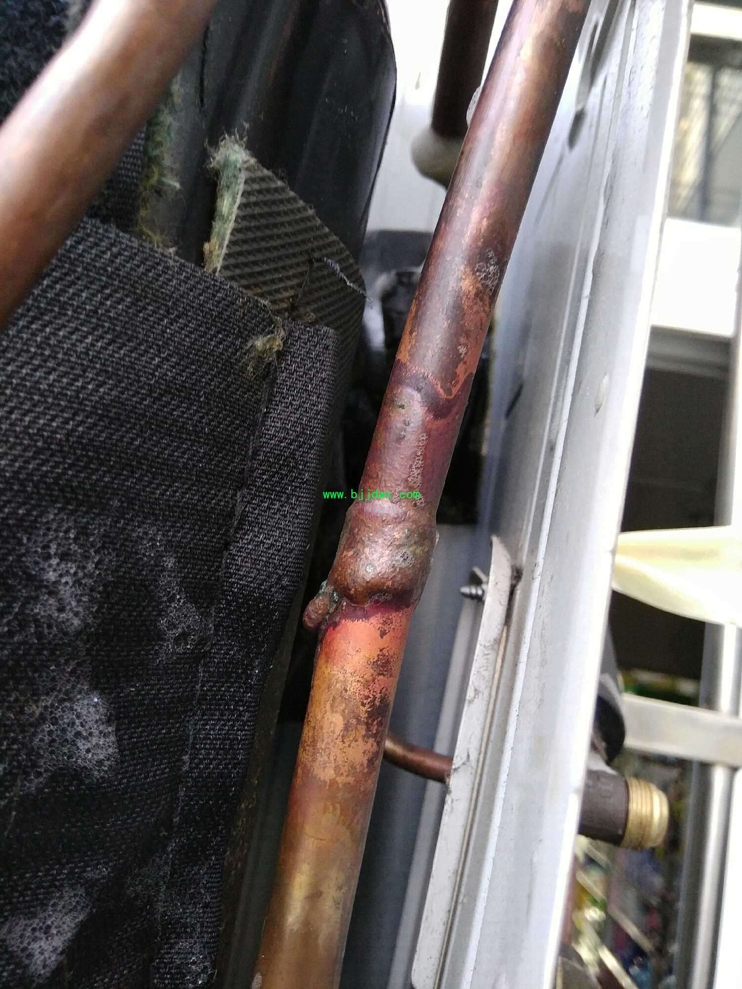

故障现象: 开机不制冷。
维修服务过程: 一用户来电说在网上买的格力Q力空调,装.好一个星期,发现制冷效果越来越差,今天儿子高考发现空调内外机都工作一点不制冷,于是上门检查,断电测平衡压力零,制冷剂漏,用户说找格力专业按装,一共4台,其它三台都正常我认真看了四接头按装非常到位完美,肯定是内外机有漏点,由于是新机是保修,于是用我的格力手机派工系统扫条形码,发现该机信息提示**机,于是和用户说,你这空调是真机,只是倒货机,不能享受免费保修,你可以联系卖家。,这时用户才告诉我,已联系过了,说是按装原因,这空调买的便宜,1700元,卖家说不保修,你修好我给你钱,由于外机装的不高,先打开外壳一看,发现回气管有油,明显出厂焊接不牢固,加上搬运,才出现微弱的缝隙,于是报价300元,用户说行,于是焊接好管道抽空,加氟收费走人
