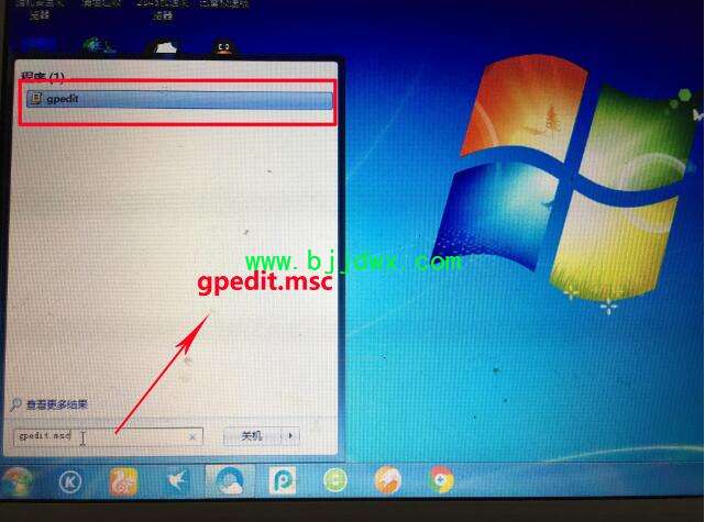

开始运行输入:gpedit.msc

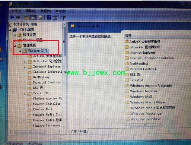

点击管理模块菜单中Windows组件

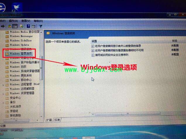

​接下来我们在Windows组件子菜单中找到Windows登录选项,双击Windows登录选项后对话框右边出现三个功能选项,我们注意这三个功能选项后面都是“未配置”,这时我们依次双击每个功能选项,把配置方案设置成:已启用。如下图所示:
双击Windows登录选项

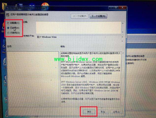

依次给三个功能项修改为已启用

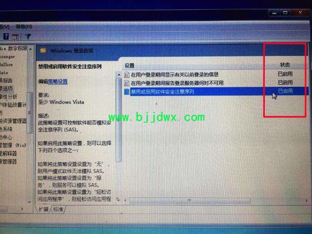

查看三个功能选项都是已启用状态
​接下来就是见证奇迹的时刻了,当你关机后再打开电脑,电脑桌面上会收到信息提示您上次电脑登录时间等信息,这里小编是拿自己的电脑演示的,我就不关机再开机了,你们可以按照小编的方法设置好后就试一次吧,看看是不是逼格满满的。此后再也不用担心别人玩自己的电脑不知道了。
