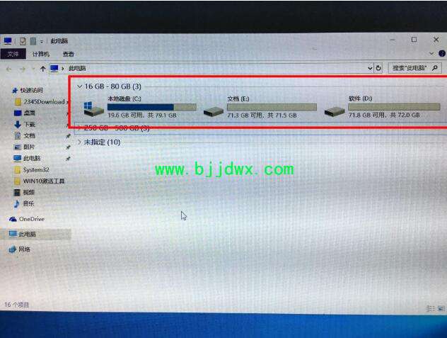

   今天遇到一位朋友精神非常紧张的来到我店里,他说要我给他检测下电脑,他说他的电脑在一家黑心的电脑维修店安装系统了,系统安装前他的电脑上面有六个硬盘,系统安装后电脑上面只有3个硬盘了,还有三个硬盘肯定是被那家奸商的黑心电脑店拆掉了,听到这位朋友的描述后我非常有兴趣了,于是我就问他:既然已经知道电脑上面3个硬盘被拆掉了为何不去找人家呢?他说:去找了没用,人家根本不睬他,要他自己出去检测没时间和他啰嗦,说他是无知的电脑小白,还要他立刻滚走。这就有意思了,我很想知道到底这位朋友是真电脑小白还是那家电脑维修店是奸商耍横,于是我就打开这位朋友的电脑,如下图所示:
这位朋友说原来上面六个硬盘

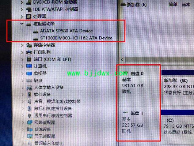

上图中,这位朋友说原来他的电脑有六个硬盘,现在只有三个硬盘了,我开始感觉这位朋友的确是无知了,这话应该这么说:原来电脑上面有六个盘符,现在只有三个盘符了,六个硬盘和六个盘符是不一样的,看样子问他电脑上面真正有几个硬盘他也不知道了,为了行业的名誉我决定要还那家电脑店的清白名誉,请看下图:
电脑硬盘数量的真实数据
电脑真实个硬盘
通过上图我想大家应该看得非常清楚了,这位朋友的电脑真实硬盘数量是2个,ADATA SP580是威刚240G固态硬盘,ST1000DM003-1CH162 ATA Device是希捷1T也就是1000G机械硬盘。图一显示的三个硬盘盘符为分3个区的单个240G硬盘,那么还有一个1000G硬盘呢?难道有坏的商家把硬盘供电线拔掉了吗?当然不是,其实的确是这位朋友的无知,这位朋友也是名副其实的真正电脑小白。请看下图:

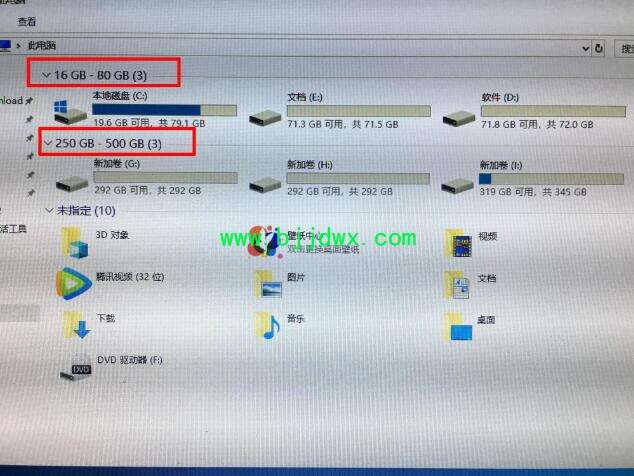

点下下面下拉三角形即可显示
这六个硬盘的盘符不就都在了吗?难怪那家电脑维修店说他无知且懒得睬他的,看到“六个硬盘”都在,这位朋友放心了,接着又问:不对,你说我硬盘是240G和1000G两个,可是现在硬盘容量根本不对,固态硬盘(GB):79.1+71.5+72=222.6GB,机械硬盘(GB):292+292+345=929GB,那家电脑店是不是把我硬盘换成假的了?还有我的硬盘上面怎么显示16GB-80GB和250GB-500GB,是不是像人家说的那样内存是虚拟刷出来的呢等等,难怪上一家电脑店直接让他滚蛋呢,电脑小白其实不可怕,可怕的是电脑小白话多啊。
最后我明确和他说:上一家电脑店根本没有换也没有拆你的硬盘,你可以查看你硬盘里面的数据是否在,你电脑里面的硬盘不是六个而是六个硬盘盘符,真实硬盘数量是2个硬盘,一个是240G固态硬盘,另一个是1T的机械硬盘。另外,你的疑问我无法为你解答,因为我很忙,我可以无偿给你检测电脑但是不能教你怎么用电脑,回去一定要好好学习,以后不要随便抹黑一个人或者一个店形象。
